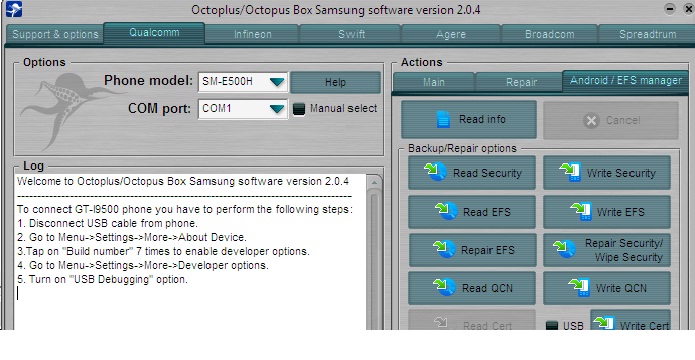

    اخي العزيز بالنسبه لبوكس Z3X انا لم اقوم بالتحديث لح الان لانه يحتاج اكتف اما بالنسبه للاكتبوكس انا حاليا منصب اخر فيرجن 2.0.4 هل مدعوم على هذا الفيرجن ولك الشكر
    الصورة الرمزية ..::Mr.TpO::..
    Nov 2011
    ..::Gem-Flash.Team::..
    5,687
    5231
    10852
    142
    619 مواضيع
    644
    نعم مدعوم اخي

    اخي العزيز الجهاز الان عليه فيرجن 5.1.1 وعند عمل انلوك على بوكس الاكتبوكس يطلب روت ولم اجد روت للفيرجن المذكور هل استطيع الحصول على روت او هل بالامكان تحويل الجهاز الى كت كات 4,4,4
  11. #9
    الصورة الرمزية furath
    Oct 2008
    iraq-najaf
    Huawei 5x
    2,664
    1161
    78
    اخواني الاعزاء شكرا لكم جميعا لتعاونكم معي لقد تم حل المشكله وبارك الله فيكم
