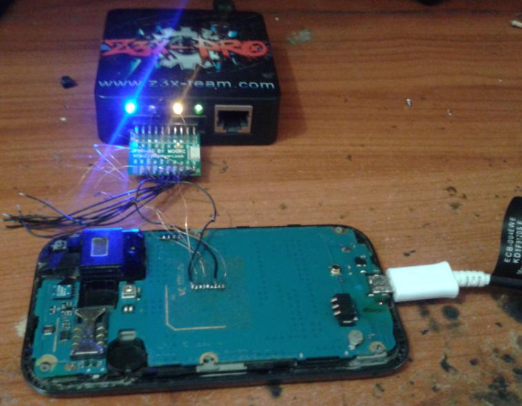

    تم التوصيل جتاج
    repair boot and flash dump for GT-S7500T by easy jtag done
    وتنزيل ملف rcp لــ Samsung GT-S7500
    هذا رابط ملف البوت ل 7500
    Samsung GT-S7500

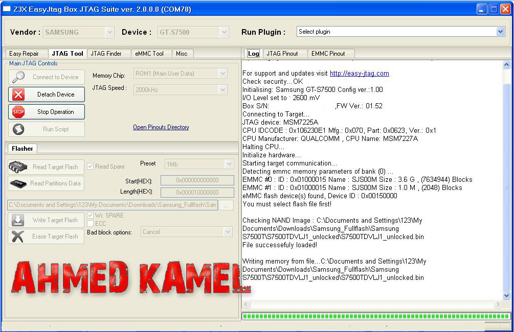

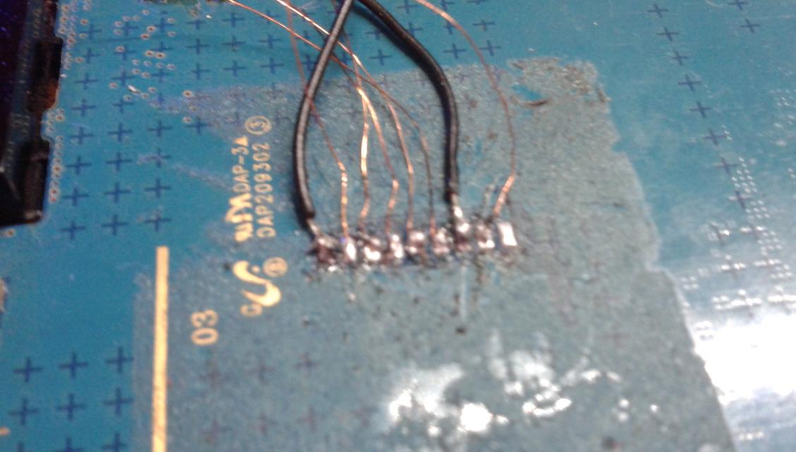

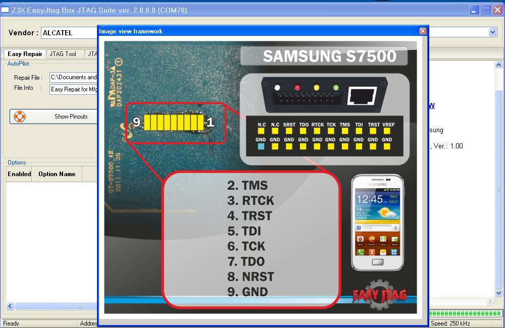

    من واجهة الربير بوت في الايزي بوكس مع التوصيل بالشكل التالي

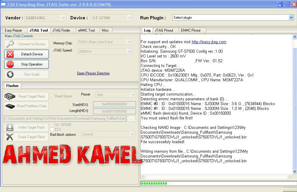

    وبعد الربير وتنزيل الملف الجهاز اشتغل واقلع نظامي ولكن شاشة سوداء وذلك لاختلاف البوت

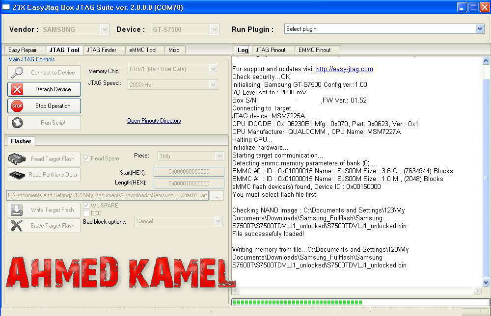

    تم تنزيل فلاشة فول دامب
    GT-S7500T
    وهذا رابط فلاشة الفل دامب 7500T
    S7500TDVLJ1_unlocked
    استمرت العملية 45 دقيقة
    وبعد التفليش الجهاز فتح جاب سامسونج والمثلت الاصفر

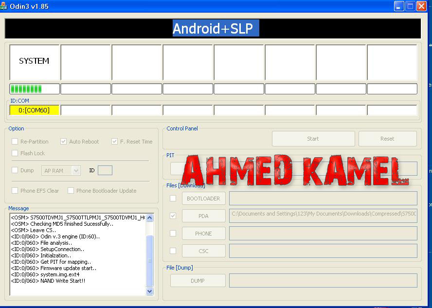

    تم تنزيل روم مصنع باستخدام الاودن 1.85 حصرا
    بعد فشل التفليش على الاودين 3.7 او 3.9
    و توقف التفليش عند مرحلة ال system او ملف ال fat

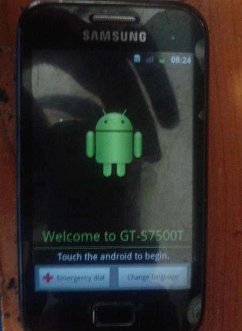

    والجهاز الحمد لله اشتغل تمام بدون اي مشاكل
