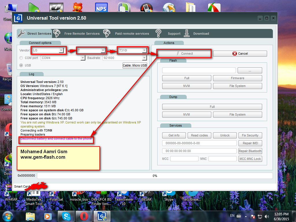

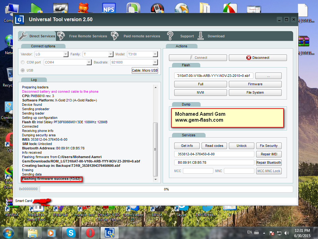

    وبعدها روح تدخل على برنامج LG TOOL
    و بعدها روح تضغط على كلمة connect (ان يكون الهاتف مطفيا و بعدها وصل الهاتف مباشرة بكابل usb )
    اعدادات الواجهة
    تفليش وتعريب LG T310T على LG TOOL

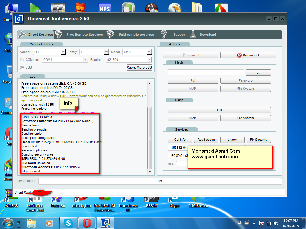

    هده هي بيانات الهاتف بعد عمل connect

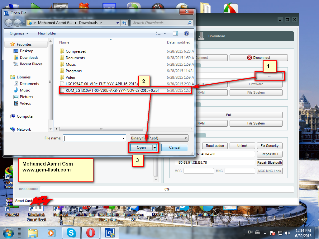

    وبعدين روح تضغط منطقة اختيار الفلاشة و تختار الفلاشة التي حملتها من الاعلى تابع الصورة

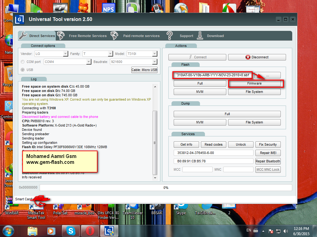

    وبعد اختيار الفلاشة اضغط على كلمة FIRMWARE

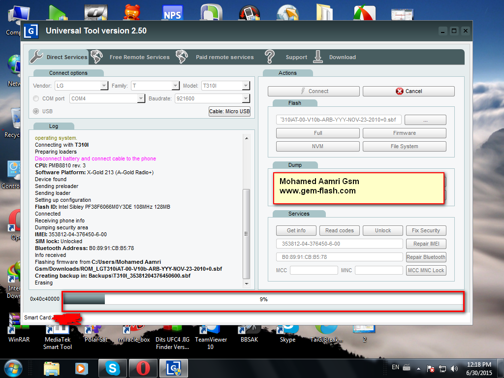

    وبعدها نلاحظ ابتداء عملية التفليش
    وبعدين تصبر حتى ينتهي التفليش و مبروك عليك التعريب
    ارجو انكم استفدتم من الموضوع
