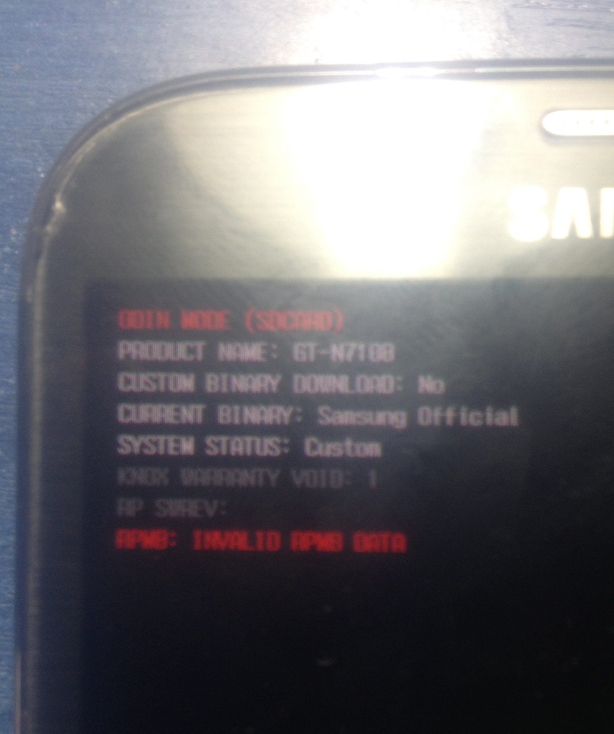

    لدي جهاز فصل على السوفت وير
    قمت بعمل بوت عن طريق sd على بوكس z3x دخل الجهاز دونلود ولكن لا يقبل السوفت وير ممكن المساعدة

    شوف يا صديقي
    ارفع صورة من الدونلود الاول
    و فلش الجهاز بملف pit فقط
    و للعلم لو كان علية اصدار 4.4.2 يبقى مش هيقبل التفليش باقل منو
    يعني بعد الربير فلش ب 4.4.2

    اخي فلشت ملف pit فقط
    وفلشت فلاش كامل 4.4.2 ونفس الحالة

    ارفع صور من الدونلود

    المشكلة دى فى emmc N7100 invalid RBMB Data هتوصل الجهاز على الايزى وتعمل الاتى
    ...re partition rom 2 and rom 3 2mb and rpmb 128kb after fectory reset and format then write rom2 and rom 1...........
    i solved this problem many time.
    ...re partition ro

    ممكن الطريقة بالصور

    اخي لازم تستخدم ادابتور ال emmc
    و استخدم الخطوات المذكورة من ابو انس فقط

    اخي
    HosaaM HasheM اشتغلت نفس الي بالفيديو ولكن وصل عند كتابة full damp وصل بالاخر
    وماعاد البوكس شاف الجهاز

    Z3X EasyJtag Software ver. 2.0.0.2
    Loading eMMC Addon Firmware... IO: 1800 mV
    Box S/N: , ,FW Ver.: 01.52
    CMD Pullup Level:773 mV
    CMD Active Level:1680 mV
    Can't init device, Reason: OCR Ready Timeout Error [Check VCC or eMMC DEAD]
