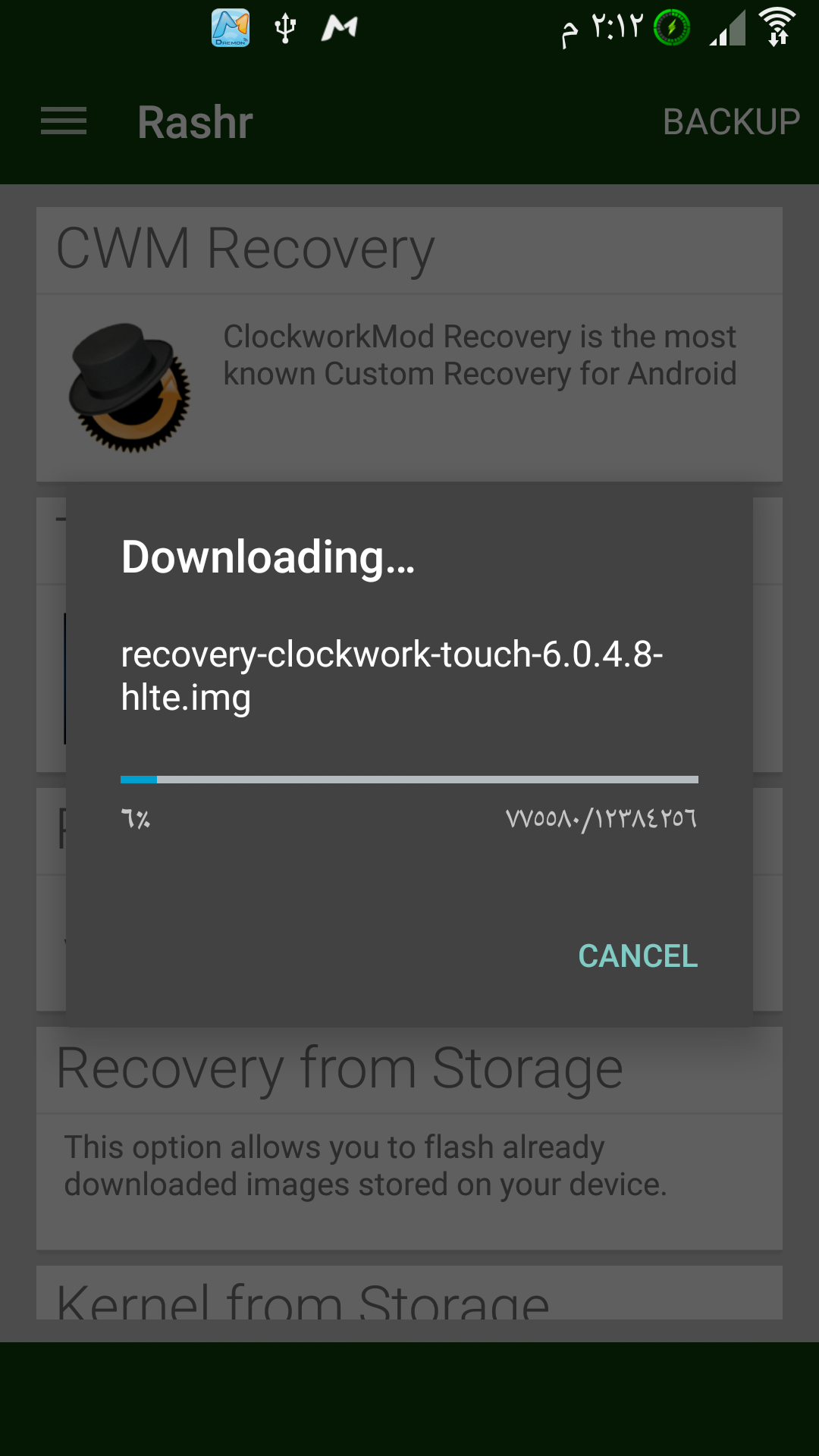

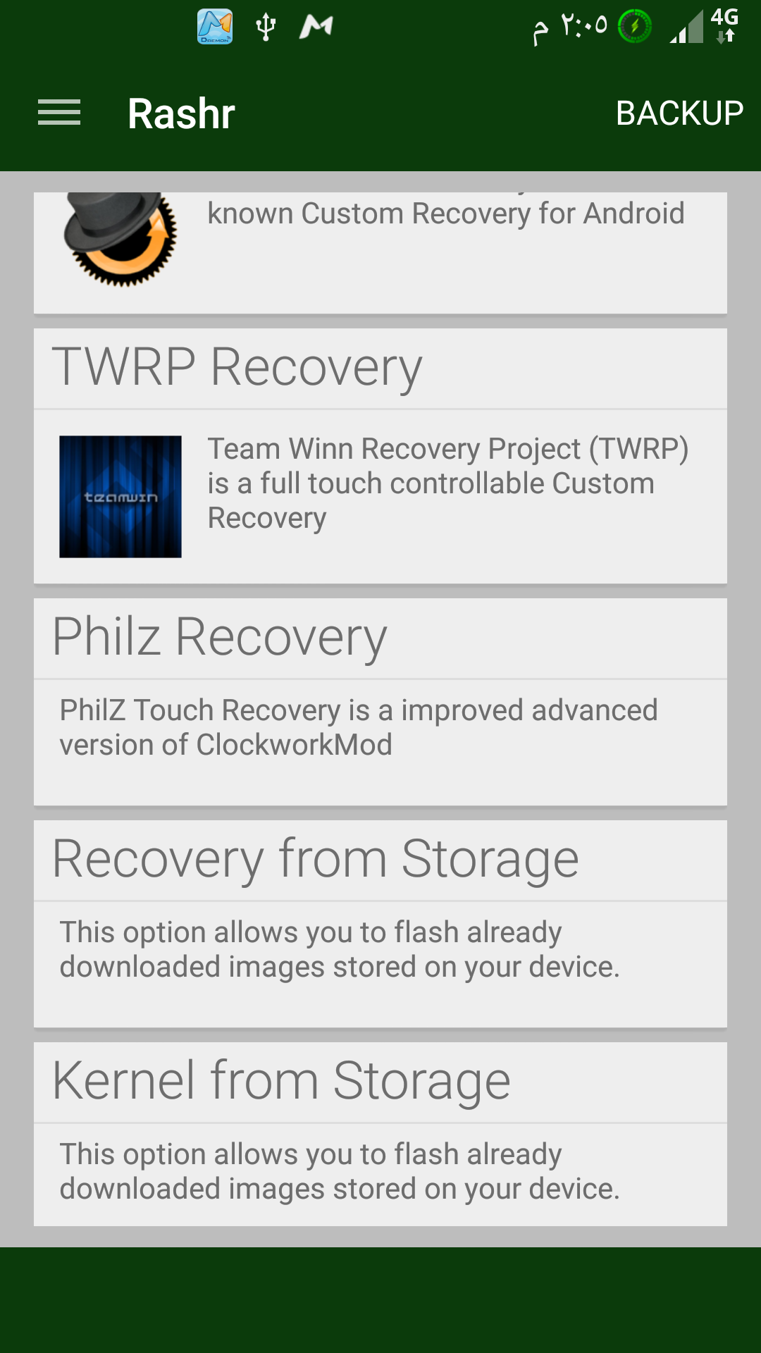

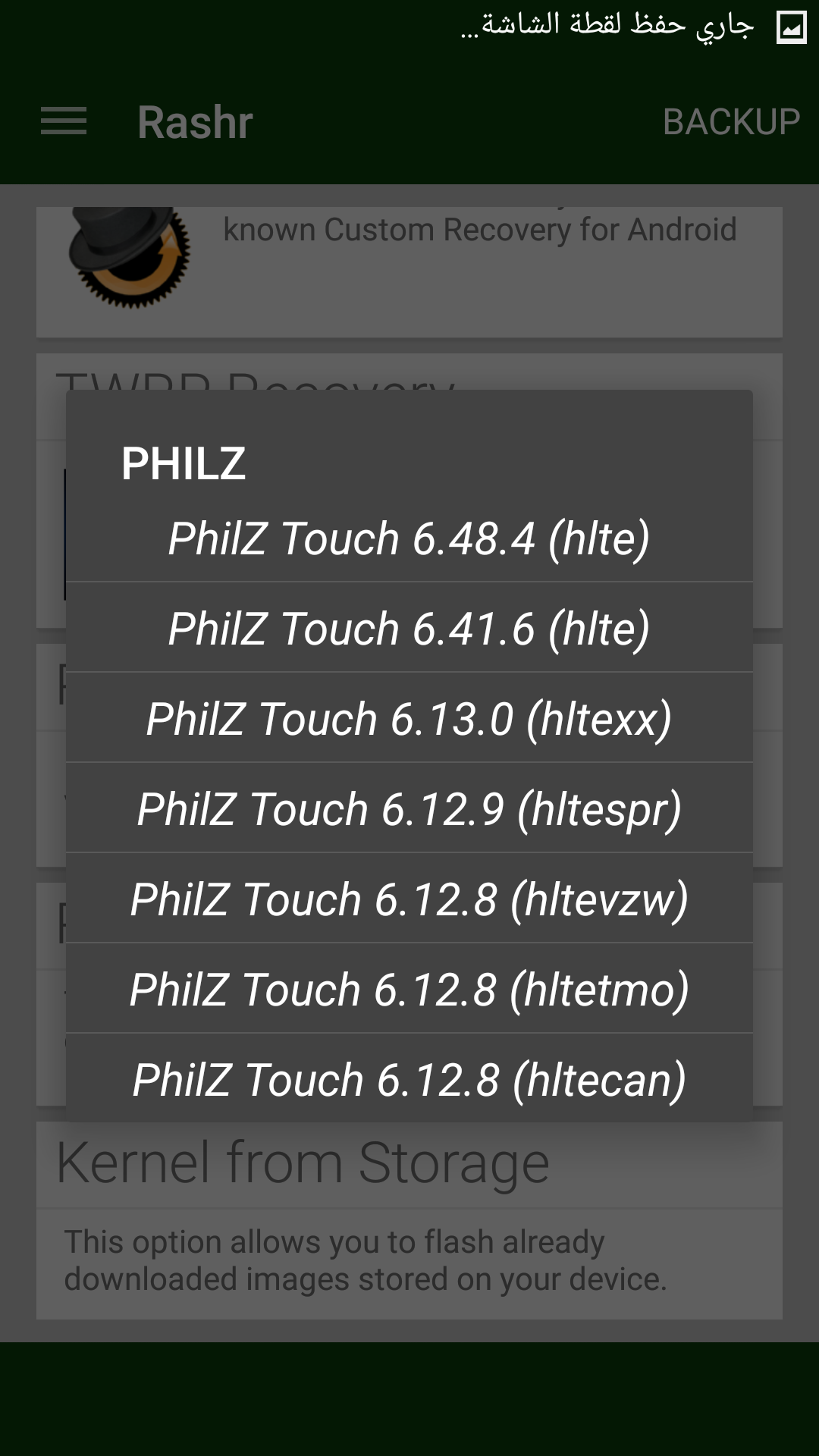

    الريكفري
    حمل تطبيق Rashr يحتاج روت
    https://play.google.com/store/apps/d....recoverytools
    بتلاقي 3 انواع للريكفري philz TWRP CWM
    اختار الي بدك اياه

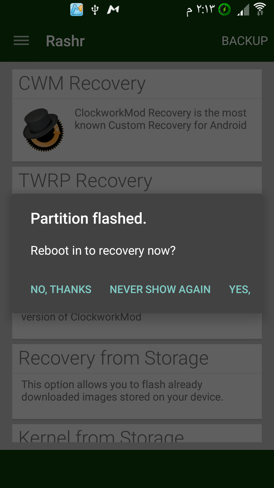

    10621383033629653741 thumb
    08829626142164937015 thumb
    جاري تحميل
    77447662758003353519 thumb
    اضغط yes
    86327404417619652737 thumb
    rebot system
    yas
    ومبروك عليك
