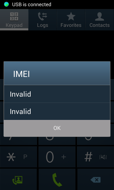

    من منا لم يعاني من مشكلة invalid/null imei في الاجهزه الهاي كوبي mtk
    حصرى حل مشكلة  Unknown baseband-invalid-null imei-no service
    وتجربة كل الحلول الممكن من ربير وويب داتا ولاكن المشكلة تكون قايمة

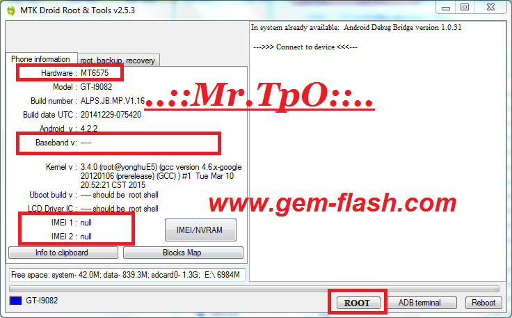

    وهاي المشكلة ناتج من خلل في based -Unknown لتاكد نوصل الجهاز ونفتح برنامج MtkDroidTools يكون كما في الصورة

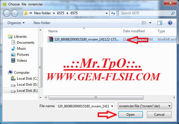

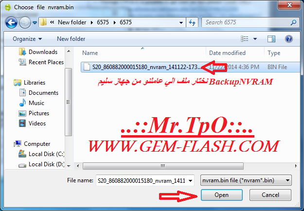

    1: عن طريق ملف NVRAM
    ويتم عن طريق بكب للملف من نفس موديل الجهاز ويكون سليم
    .نقم بتنزيل برنامج MtkDroidTools من هنا
    HERE
    وهنا مجموع من ملفات البكب لبعض الاجهزة
    tested nvrm in bellow link
    HERE THIS LINK

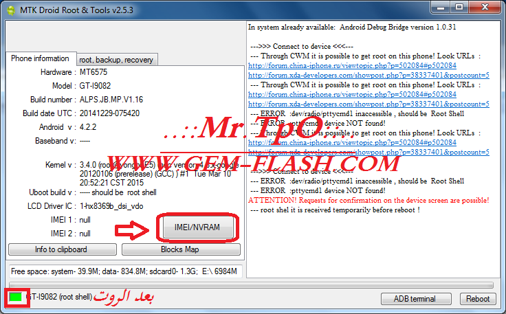

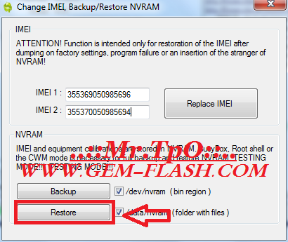

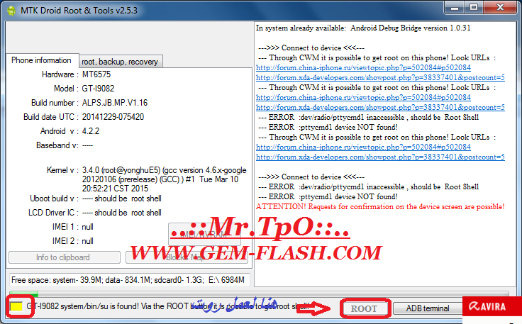

    نفتح البرنامج
    ولي اتمام العملية يجب عمل روت
    ننتظر لحين يخلص ومن ثم نعمل ربير

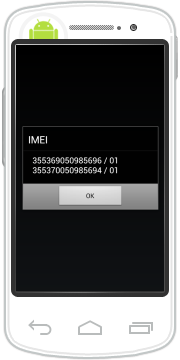

    وبكدا مبروك عليك يابوب

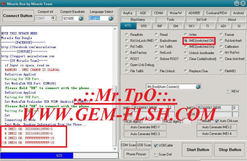

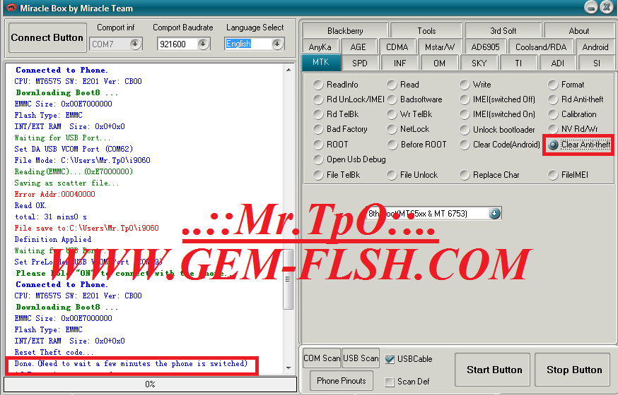

    2.الطريقةالثانية عن طريق بوكس الميركال
    *وحقيقي تيم قوي*
    يجب عمل بكب للفلاشة للسلامة
    نفتح الواجه ونعلم علي نفس الخيار الفي الصورة
    ومن ثم نعمل ربير
