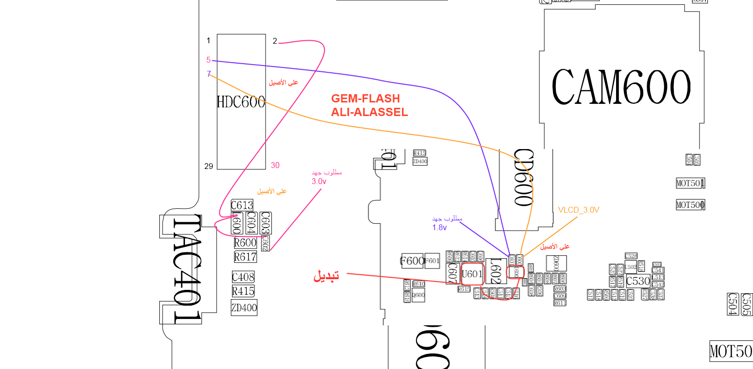

    معى s7262 فصل اضاءة اثناء تغيير الشاشة علما بان الهاتف كان يعمل اضاءة تمام حتى تركيب شاشة اخرى استمرت الاضاءة ولكن بعد قليل فصل الهاتف اضاءة ولا اعلم السبب
    برجاء المساعدة العاجلة

    بعد التاكد من سلامة الشاشة والكونكتور
    راجع المرفقات
    بالتوفيق اخى

    المشكلة فى جهد ال 1.8 v

    شكرا لك اخى ولكن ماهو بديل l602

    صديقي l 602 هذا ملف يمكنك استبداله من اي جهاز جلاكسي كسر

    اسف اخى u600
