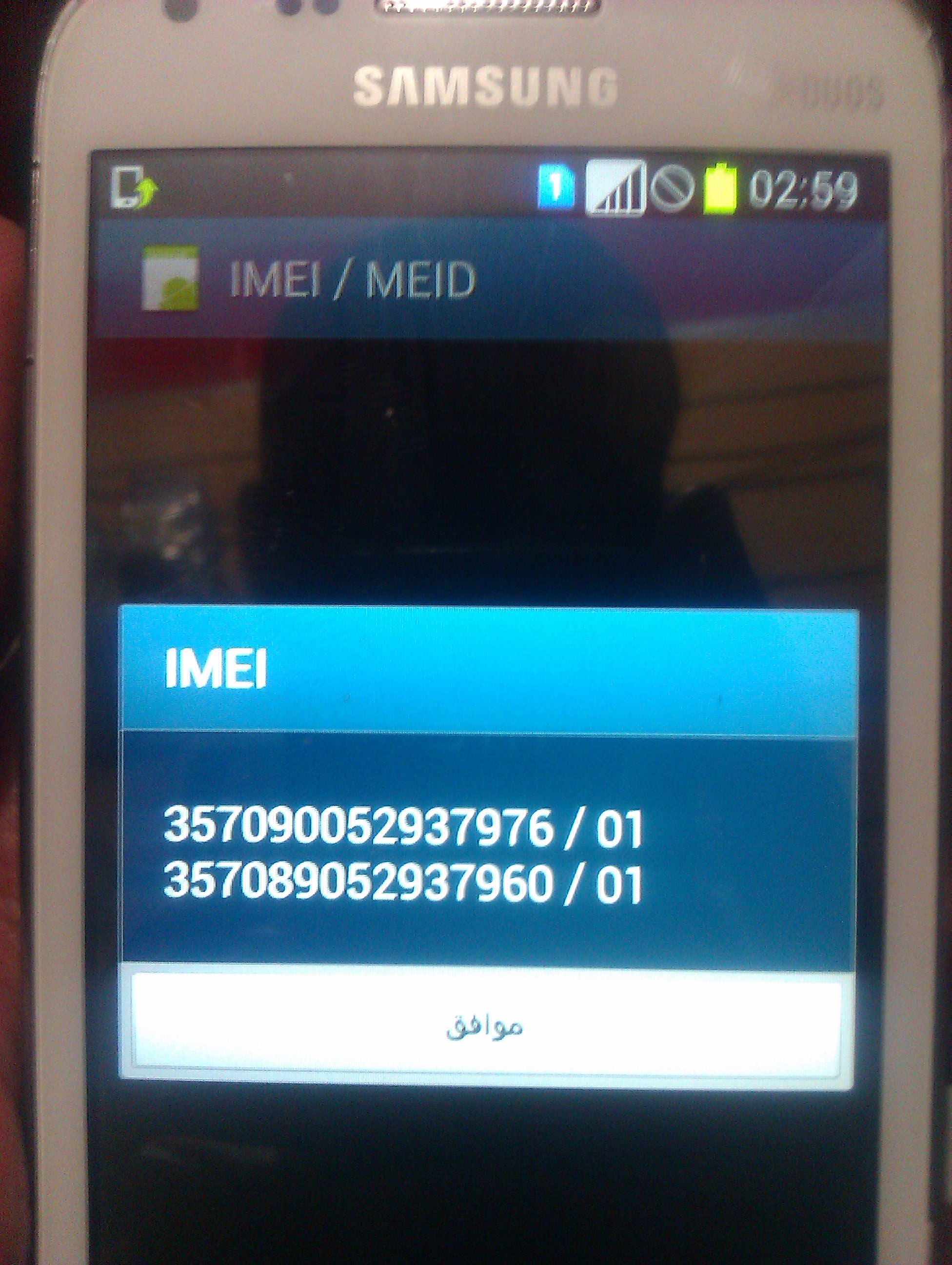

    معلش ياباشا برده نفس المشكله ودى صوره للجهاز
    i8262 repair imei
  11. #9
    الصورة الرمزية hanen15
    855
    666
    863
    افتراضي رد: i8262 repair imei
    الاوكتوباس بيحله بسهوله عن طريق فلاشه ريبير سيريال
    مجرب من طرفى
    H_A_N_E_N mobile home
    اخي الكريم بعد اصلاح الايمي على بوكس الزد
    قم بعمل باتش سيريت
    علم على خانة patch ceret
    وبعدها اعطي امر ريبير
    اذا لم تفلح هذه العملية قم باصلاح الايمي ببوكس spt
    قم باختيار سوبر ايمي واعمل ربير ايمي
    بالنسبة للاكتوبكس لو موجود عندك تنحل المشكلة بدقائق
