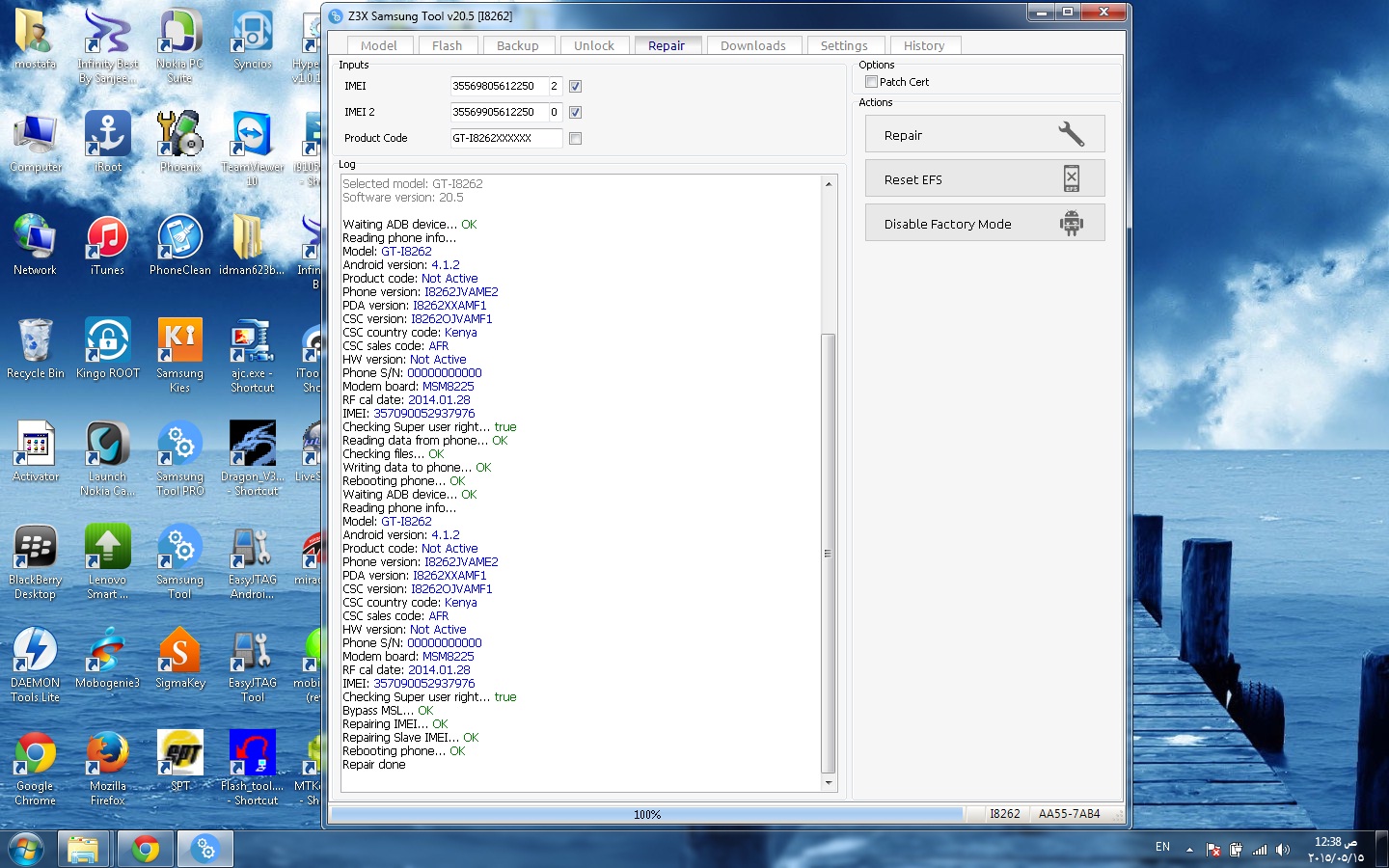

    مشكله فى جهاز i8262 كتبتله سيريال برده مفيش شبكه
    مدينى خط1 طوارء وخط2 لاتوجدخدمه
    i8262 repair imei

    معلش ياباشا برده نفس المشكله ودى صوره للجهاز
    i8262 repair imei

    افتراضي رد: i8262 repair imei
    اخي الكريم بعد اصلاح الايمي على بوكس الزد
    قم بعمل باتش سيريت
    علم على خانة patch ceret
    وبعدها اعطي امر ريبير
    اذا لم تفلح هذه العملية قم باصلاح الايمي ببوكس spt
    قم باختيار سوبر ايمي واعمل ربير ايمي
    بالنسبة للاكتوبكس لو موجود عندك تنحل المشكلة بدقائق
