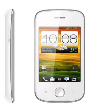

    السلام عليكم جاني هاتف من نوعgioo w919 فيه كود تم سحب فلاشة بنجاح وعند ارجعها توقف هاتف جربت فرمات هاتف نفس مشكل هل من حل وشكرا

    ارفع قراءة البوت
    وصورة للجهاز

    ارفع قراءة البوت
    وصورة لظهر الجهاز مكان الخطوط والميموري
