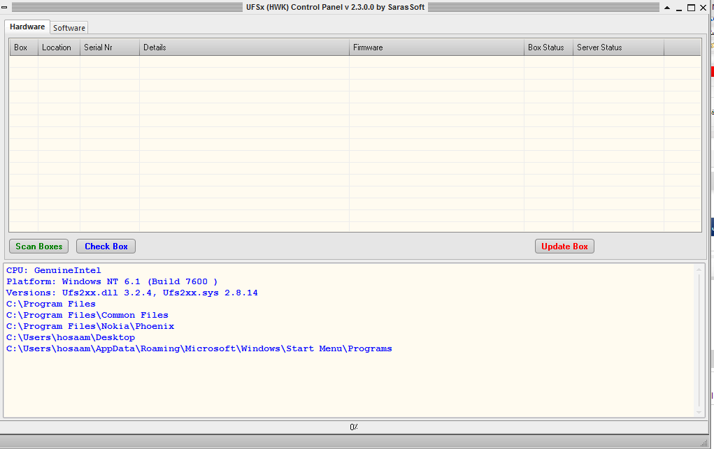

    السلام عليكم و رحمة الله و بركاتة
    في بعض الاعضاء بيحصل معاهم مشاكل بعد التحديث
    زي
    hwk not authorised use update tool
    او
    الطريقة الصحيحة لتثبيت الاصدار الجديد  2.300 لل hwk
    او
    او
    او
    و في بعض الاعضاء مش عارفة هتحدث البوكس ازاي
    لان في ناس فاكرة انو اصدار كامل زي اللي قبلو
    عبارة عن
    HWK_Support_Suite_Setup
    اللي هية اداة التحديث
    و بعدين ال
    HWK_Suite
    اللي هية واجهة البوكس
    كل الفكرة للتحديث انك هتخلي
    الاصدار القديم زي ماهو
    و
    هنحمل ملف التحديث التالي
    UFS_PANEL
    بعد فك الضغط اول حاجة هتعملها انك هتمسح تعريفات البوكس من ال
    device manager
    و تعرفو من جديد بس بالتعريفات المرفقة معا ملف التحديث
    Install drivers and in UFS Panel:
    و الكلام دة عن تجربة
    و بعدين تفتح الواجهة
    UFS_PANEL_OK.exe
    1. [Check Box]
    2. [Update Box]
    3. [Check Box]
    4. [Check Server]
    5. [Install]
    الفكرة ف انك تسيب القديم انو بيزود علية ملفات التحديث بس
    يعني لما تختار الخيار رقم 4 اللي هو
    Check Server
    هيبتدي يعمل قائمة بالملفات المطلوبة و اللي هيلاقي ف ال c
    هيتخطى و هيحمل الجديد فقط
    بعد ما يخلص تحميل الملفات اللي عددهم تقريبا 144
    هتلاقي الايقونات ظهرت على الديسك توب
    و استمتع بالتحديث الجديد
    ملحوظة
    لتجنب حدوث اي مشاكل اثناء التحديث يرجى التاكد من اغلاق الانتي فيرس تماما

    انا عملت فورمات للكمبيوتر وعرفت البوكس من الابديت الجديد بس البرنامج مش بشوف البوكس
    التحديث يلي نازل للبكس القديم ولا البوكس الجديد
    وكيف لازم تكون مراحل العمل بالابديت
    يعني المفروض انو نعرف البوكسس من الابديت الجديد من غير تصيب
    HWK_Support_Suite_Setup_v02.02.000
    ولا الاول ننصب HWK_Support_Suite_Setup_v02.02.000
    ساعدونا جزاكم الله خير حالتنا مو منيحة ابدا بعد توقف البوكس ما منقدر نستغني عن التورنادو

    اخي الكريم من غير ما تمسح الاصدار القديم خلي زي ما هوة
    كانك شغال علية عادي و اتبع الخطوات اللي فوق و ان شاء الله هيشتغل معاك تمام

    None of Boxes Detected, Use: [Scan Boxes]

    اخي الكريم كل شي اصدارات قديمة انساها نزل الاصدار الجديد واتبع التعليمات من الاخ wyvern الموضوع في الاعلى اخي بالشرح المفص وانا شخصيا اشتغل معي 100% والله يجزيه الخير بس طفي مضاد الفيروسات يلي عندك

    اخي الكريم لازم تمسح تعريف البوكس القديم و تثبت التعريفات المرفقة معا التحديث
    هيقرااا معاك على طول
