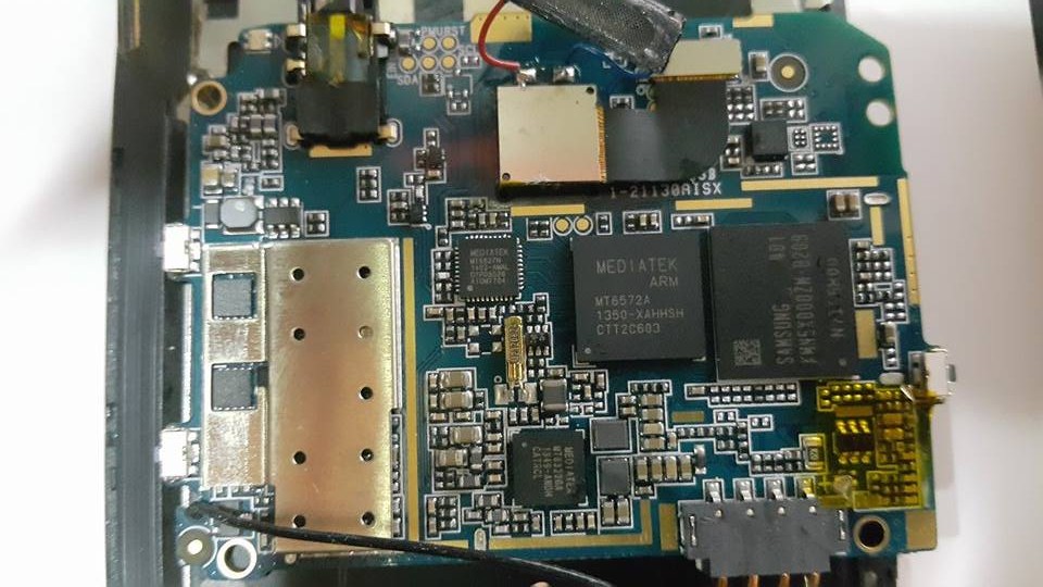

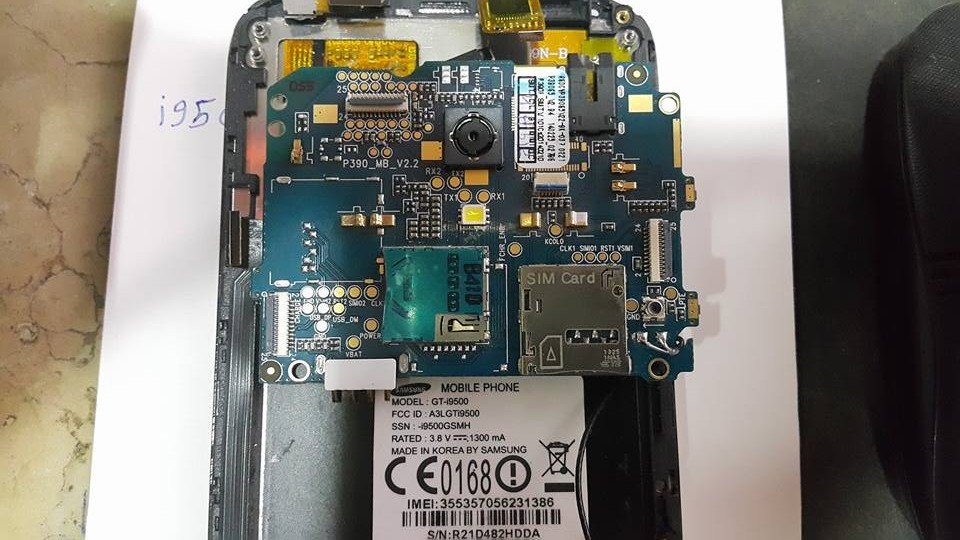

    ودى صورة للبورد من الداخل ومعلومات الـ PCB
    فلاشة GT-I9500
    فلاشة GT-I9500

    الف شكر يا غالى على الرد .. ولكن لم يقبل التفليش على اي فلاشر . وقمت بالتفليش على الفولكينو ويبقى الوضع كما هو .. فاصل
