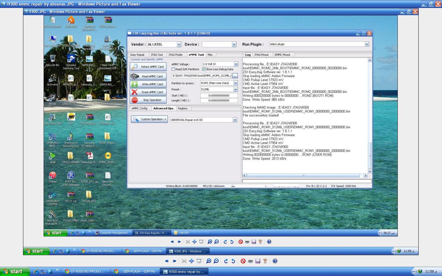

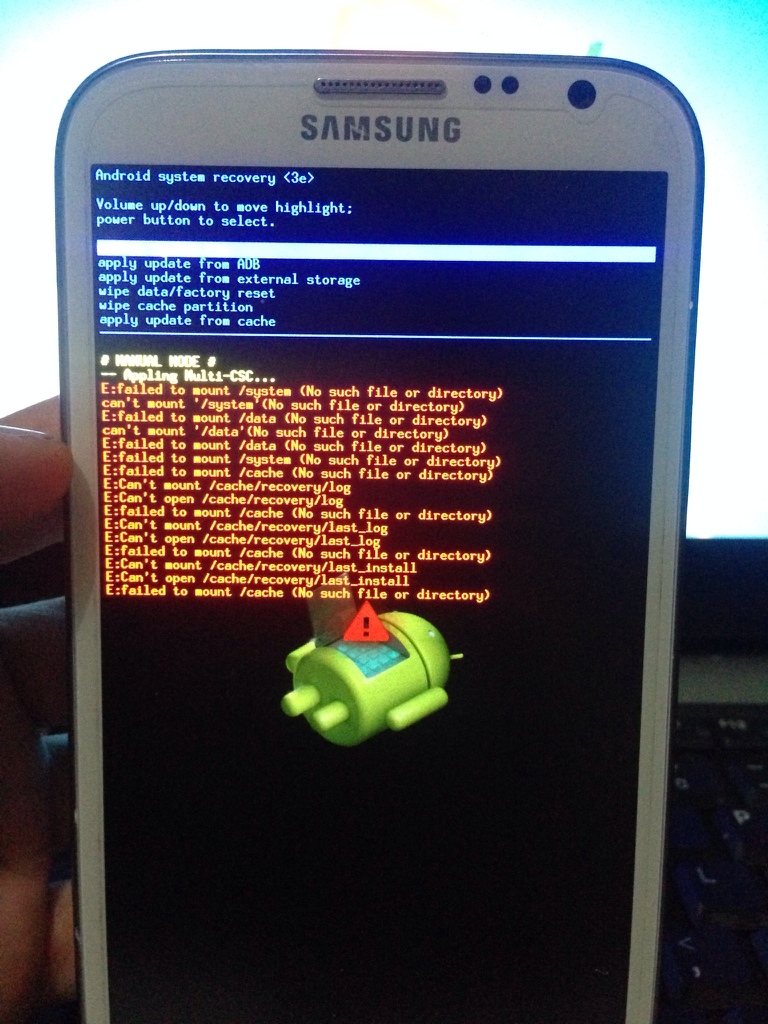

    الجهاز مهما تفلش من فلاشات على معظم البوكسات والاودين بيقف على الافتتاحية,جربت فيه كل حاجة ملف pit,efs,reset efs فلشته بريكفورى معدل ولما اجى افلشه بفلاشة كاستم ياما ميكملش install ياما ياخدها ويفتح على سمسونج ويقف.الجهاز كان جايلى بيفتح على شاشة البيضا المخططة اللى بتبقى بعد ريبير البوت ومبيقبلش فلاش على الاودين او اى بوكس وبيدى failed ودى صورة للخطأ اللى معاى وصورة للتصليح على الايزى,اللى انا عايزه منكم مخطط او صورة للمقاومة اللى اسمها i9300 cmd resistor لان والله اعلم المشكلة منها....مشكلة بعد تصليح i9300 emmcمشكلة بعد تصليح i9300 emmc

    بص يا صديقي و الله اعلم بيبقا تلف ف جزء معين من ال emmc حصل معايا نفس المشكلة في 3 اجزة بدون جدوى او حلول

    كلام سليم حبيبى حوسا
    كدا حبيبى ابو انس توجب تغير emmc

    طيب مش ممكن أصلا ح ic الفلاش بلطريقة الجديدة
    يعني بعمل تست بونت لل ic و بعدين ربير و بعدين نكرب ننزل boot و سوفت وير

    اقتباس المشاركة الأصلية كتبت بواسطة venessia مشاهدة المشاركة
    تمام ممكن بس هو فين الجهاز ههههههههههههه

    الحل الوحيد تغيير ال emmc جربت كل الحلول الممكانه مع هذه الحالة ولكن دون جدوى
