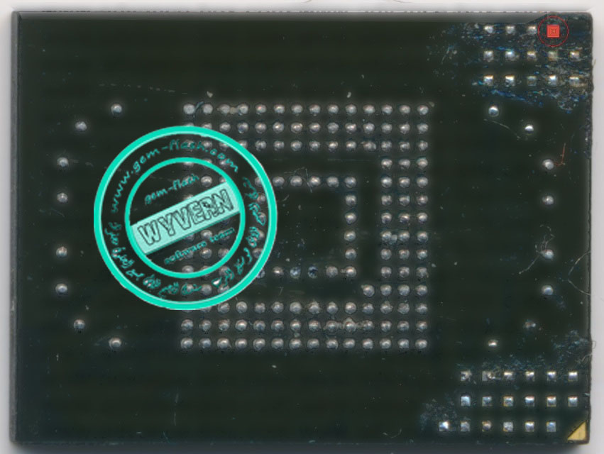

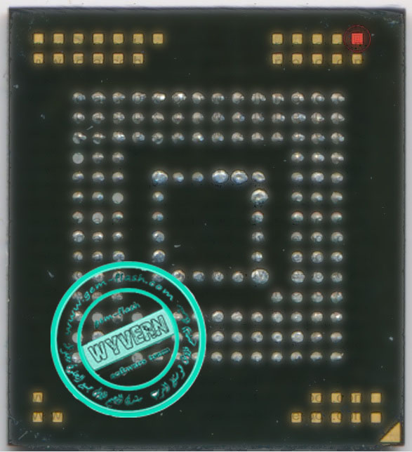

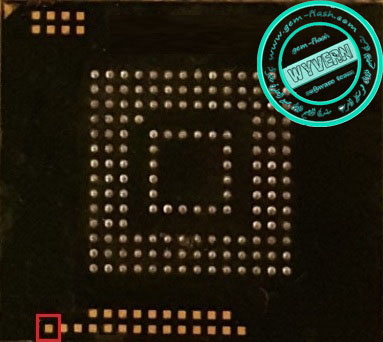

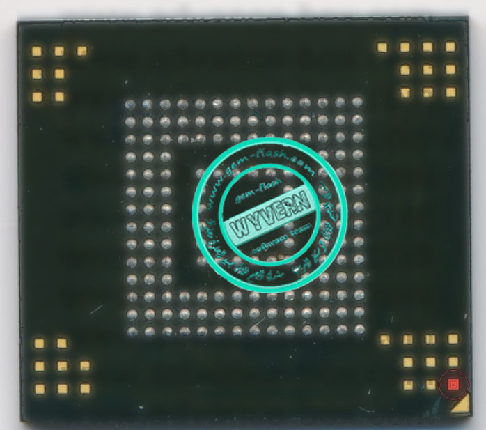

    اليوم موضوعنا عن نقاط ال TP
    ماهية ال TP
    TEST POINT
    طيب اية فايدتها
    و نعرفها لية
    دة اللي هنعرفو سوا و هنرفع صور لمكان نقاط الTP
    سبق و شرحنا ان فريق العملاق EASY JTAG
    بعد التحديث
    Easy-JTAG Very HOT Update. v1.9.0.5 - FIRST IN THE WORLD!
    اصبح هناك امكانية لمعالجة ال EMMC التالف اللي البوكس مش بيحس بيه
    attachmentphp?attachmentid336244&ampstc1&ampd1427910592
    و هو عن طريق عمل شورت من نقطة ال TP
    TEST POINT
    لاي نقطة ارضي
    و تم شرح الطريقة هنا
    Easy-JTAG Very HOT Update. v1.9.0.5 - KMVTU000LM REPAIR even tota
    و ايضا في عضو ما انتبه لوجود الموضوع
    و حب يشارك معانا و عمل موضوع هنا
    أحياء IC الفلاش الميتة
    الان
    وصلنا للنهاية بس ناقص الصور الخاصة باماكن ال TP
    ALL EMMC TP POINTS جميع نقاط ال TP الخاصة بال EMMC
