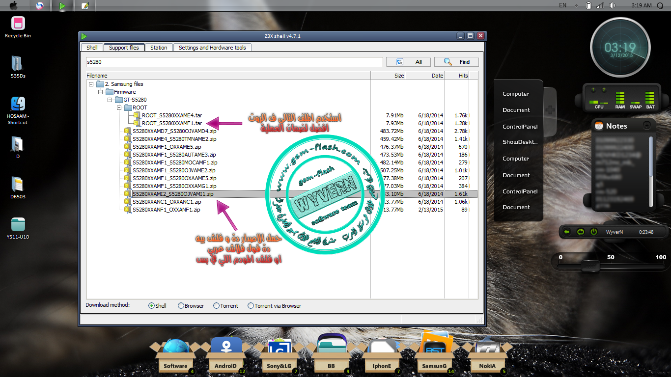

    اخي اول حل انك تشتغل على الاصدار التالي
    v.16.3
    تاني حاجة هية انك تغير المودم
    s5280 sim network unlock pin
    التعديل الأخير تم بواسطة HosaaM HasheM ; 12-03-2015 الساعة 03:24 AM

    مشكور جزيلا اخى حسام
    ممكن ملف root_s5280 xxamf1
    عشان السبورت مشغال عندى خالص
