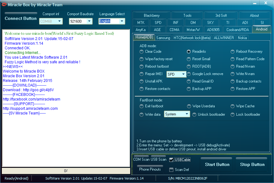

    1-فعل وضع تصحيح الاخطاء
    2-اعمل read info من خانه الاندرويد
    رفغ القراءه

    1-read info المطلوبه من خانه الاندرويد
    حتي نعرف حاله السريال و البيس باند
    زي الصوره
