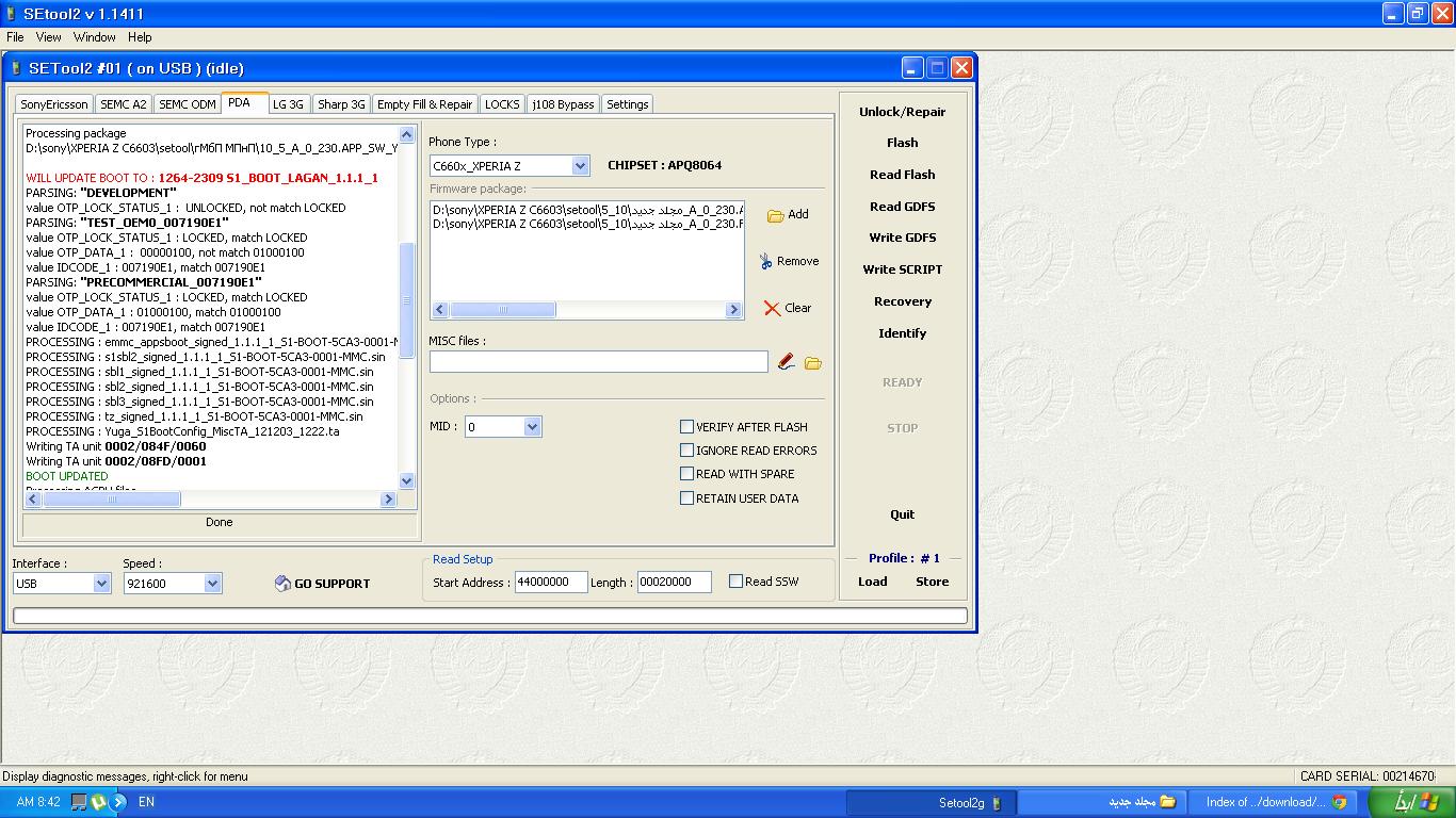

    هذا انفو الجهاز على setool

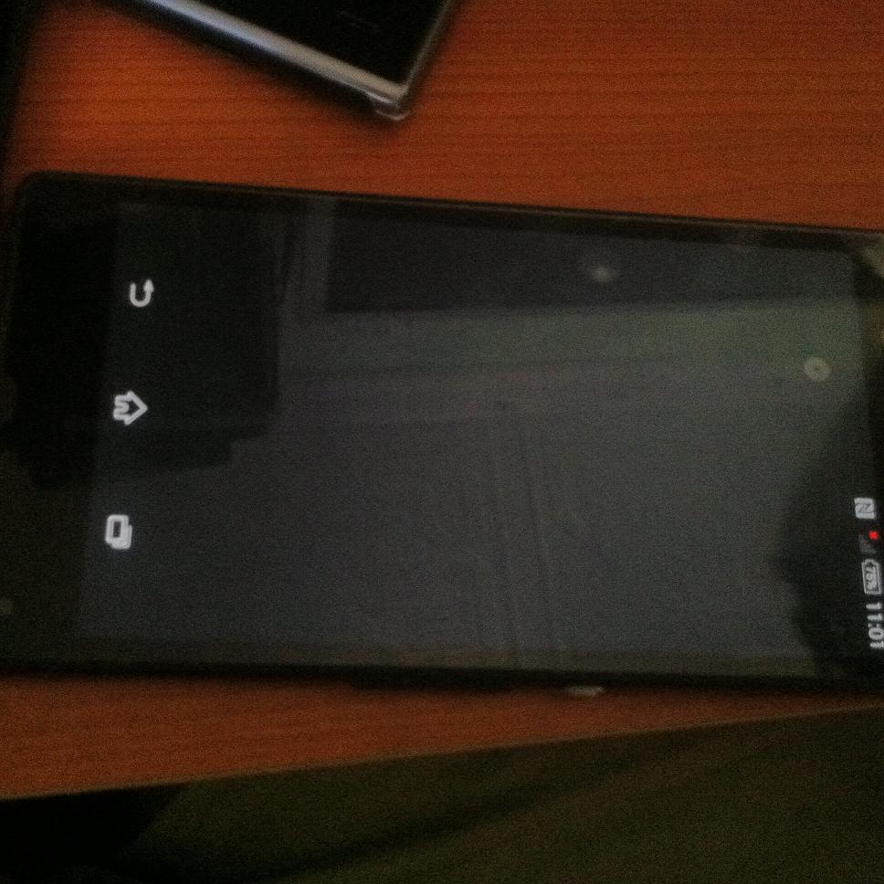

    الجهاز يقلع يوصل لحد هذه الصورة ثم يعيد اقلاع

    السلام عليكم اخي العزيز .....انت تقوم بالتفليش بملفين فقط وهنا المشكلة اخي قم بتحميل هذه الملفات ورتب الملفات كالتالي وهذا واضح من الصورة في مشاركتك الاولى

    اولا انت قمت بالتفليش الخطا
    كما قلت انت ان الجهاز هو Z6603
    كيف الاصدار الا عليه هو 6602
    يا اخي هذا الجهاز لهو موديلين هما
    Z6602 & Z6603
    وكلا يختلف عن الاخر
    في انهاية انت فلشت بفلاشة Z6602
    قم بتنزيل فلاشة موديل الجهاز الصحيح
