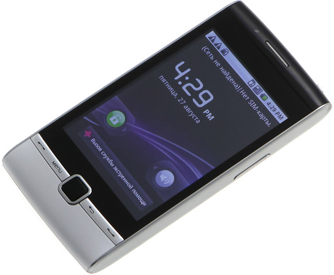

    افتراضي مساعدة الله يكرمكم فى فك شفرة هواوى u8500
    huawei u8500 26420 5
    المشكلة انه كل لما بعمل كونكت بين التليفون والكمبيوتر بيحمل لكن لما بيعمل فك شفرة
    برنامج البوكس بيقفل لوحده غيرت 4 ويندوزات xp-8-7-10
    نفس المشكلة واشتغلت على كذا اصدار للبوكس برضه مانفعش
    جربته على الفولكانو بيجيب error 0099ii
    لو حد يقدر من الشباب يبعتلى كود الشفرة بتاعه
    وده سيريال الجهاز
    353026043519121

    الجهاز بيدخل الفاست بوت والكمبيوتر بيقراه تمام
    لكن المشكلة هى ان اول لما البوكس بيعمل ريد للجهاز البوكس بيهنج وبيقف على طول
