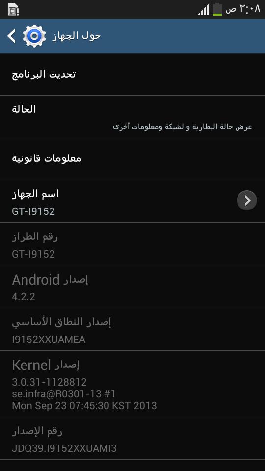

    استاذ احمد الزبون لا يعرف عن اسم الفلاشة الاساسية للاسف ... بعد ضغط *#4321# يعطيني
    AP : i9152XXUAMI3
    CP : I9152XXUAMEA
    CSC : I9152OJVAMI1

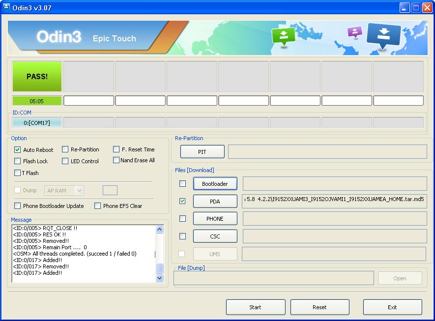

    i9152 توقف الوايرليس والبلوتوث بعد التحديث الهوائي
    انا فلشت بهذه الفلاشة ومجربها كثيرا وليس لها مشاكل
    I9152XXUAMI3_I9152OJVAMI1_I9152XXUAMEA_HOME.tar.md5
    رسالة التفليش
    <ID:0/005> Added!!
    <OSM> Enter CS for MD5..
    <OSM> Check MD5.. Do not unplug the cable..
    <OSM> Please wait..
    <OSM> I9152XXUAMI3_I9152OJVAMI1_I9152XXUAMEA_HOME.tar.md5 is valid.
    <OSM> Checking MD5 finished Sucessfully..
    <OSM> Leave CS..
    <ID:0/005> Odin v.3 engine (ID:5)..
    <ID:0/005> File analysis..
    <ID:0/005> SetupConnection..
    <ID:0/005> Initialzation..
    <ID:0/005> Get PIT for mapping..
    <ID:0/005> Firmware update start..
    <ID:0/005> sboot.bin
    <ID:0/005> NAND Write Start!!
    <ID:0/005> vc-firmware.img
    <ID:0/005> boot.img
    <ID:0/005> recovery.img
    <ID:0/005> BcmCP.img
    <ID:0/005> dt-blob
    <ID:0/005> cache.img
    <ID:0/005> system.img
    <ID:0/005> hidden.img
    <ID:0/005> param.lfs
    <ID:0/005> RQT_CLOSE !!
    <ID:0/005> RES OK !!
    <ID:0/005> Removed!!
    <ID:0/005> Remain Port .... 0
    <OSM> All threads completed. (succeed 1 / failed 0)
    <ID:0/017> Added!!
    <ID:0/017> Removed!!
    <ID:0/017> Added!!
    التعديل الأخير تم بواسطة Assist ; 18-10-2014 الساعة 01:00 PM
