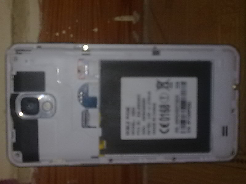

    وديه صوره الجهاز
    N900 SPD 6531A R/W FORMAT SUCCES ON MIRACLE BOX وده رابط الفلاشه N900-6531A_GD27LQ128 - Download - 4shared - saidkheirallah kkk
