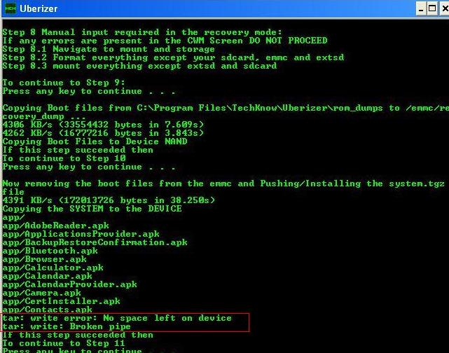

    أولا / تم تحميل الفلاشة والتفليش بها عن طريق Live Suite
    النتيجه : التاب اشتغل ولكن التاتش لايعمل بالاضافه ان الفلاشه غير مقعل فيها وضع ال usb
    ثانيا / اثناء ارجاع الباك اب من التاب الشغال الي التاب المتوقف علي الافتتاحيه في خطوه بتقول ان الجهاز لايوجد مساحه كفايه
    والنتيجه بعد استكمال ال restore بيقف الجهاز علي اول لوجو بمعني فشل في التفليش وصورة الخطوة اللي بتقول كده في المرفقات مع العلم انني اتبعت كل الخطوات المذكورة
    المطلوب / ايه حل مشكله المساحه غير كافيه لاستكمال ال restore بطريقه صحيحه علما باني فلشت التاب بفلاشة مسح لكن بالطبع لاتقرأ علي برنامج Uberizer فقمت باعادة تفليشه بفلاشة عندي مفعل بها وضع تصحيح الاخطاء علشان تقرأ علي برنامج Uberizer
    صورة الخطأ
    50 تابلت هيجننوني all winner -A13
