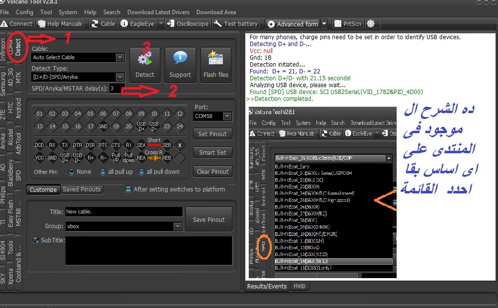

    يا جماعه انا لسه جديد فى الفولكانو سامحونى معلش
    انا لما بيجيلى جهاز بفك الجهاز علشان اعرف فئه البوت cpu
    مع ان المفروض اعرفها من DETEC
    مثلا انا معايا جهازين دلوقتى واحد لما اعمل DETEC
    Detecting D+ and D-...
    Vcc: null
    Gnd: 5
    Detection initiated...
    Found: D+ = 3, D- = 2
    Detection D+/D- with 1.01 seconds!
    Analyzing USB device, please wait...
    Found [MSTAR]USB device:GCREADER USB Device,(VID_1B20&PID_0300)
    Detection completed.
    مش لاقى اى حاجه توضحلى انى بوت اعمل عليه فى قائمه الماستر
    ويوجد جهاز اخر
    Vcc: null
    Gnd: 7
    Found: D+ = 4, D- = 3
    Detection D+/D- with 3.90 seconds!
    Found [SPD] USB device: SCI USB2Serial,(VID_1782&PID_4D00)
    بس ده انا خلصتو فكيت الجهاز وقريت ال مكتوب على cpu وهو طلع 6820 واتعمل الحمد الله
    سؤال اخير تانى بالنسبه لل micro usb البوكس جاى معاه 2 واحد p-05b والاخر p-07a على اى اساس الوصلة انا حاليا بجرب واحده ثم الاخرى
    برجاء المساعده اخوتى واسف على الاطالة

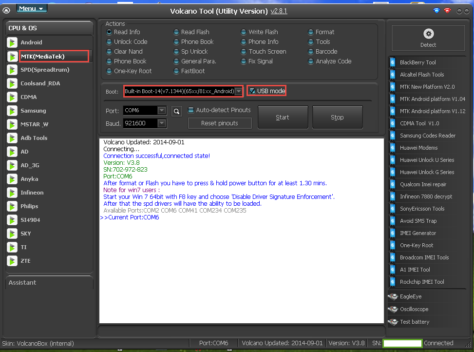

    بالنسبه للMTK استخدم*كيبل ال*USB*العادي
    بالنسبه للبوت كما موضح علي لقطه*
    الفلكانو

    بص استخدم الكابل ده p-07a مع الضغط المستمر على زر الهوم ان وجد لان spd لازم لها زر تبويت

    بس فيه حاجه واحده مش واضحه بالنسبه ليه
    انا كان معايا جهاز spd i9500
    حاولت بكل الطرق اعرف البوت بتاعه ايه منفعش لما ادوس على
    DETEC
    كان بيكتب
    Vcc: null
    Gnd: 7
    >>Detection completed
    ومكنتش عارف احدد البوت مع ان الجهاز متعرف تمام
    وكنت مطر انى افك الجهاز واقراء المكتوب على ال cpu طلع 6820 واتعمل الحمد الله
    سؤالى بس انا عاوز اختار البوت من غير نا افتح الجهاز وابص على cpu
