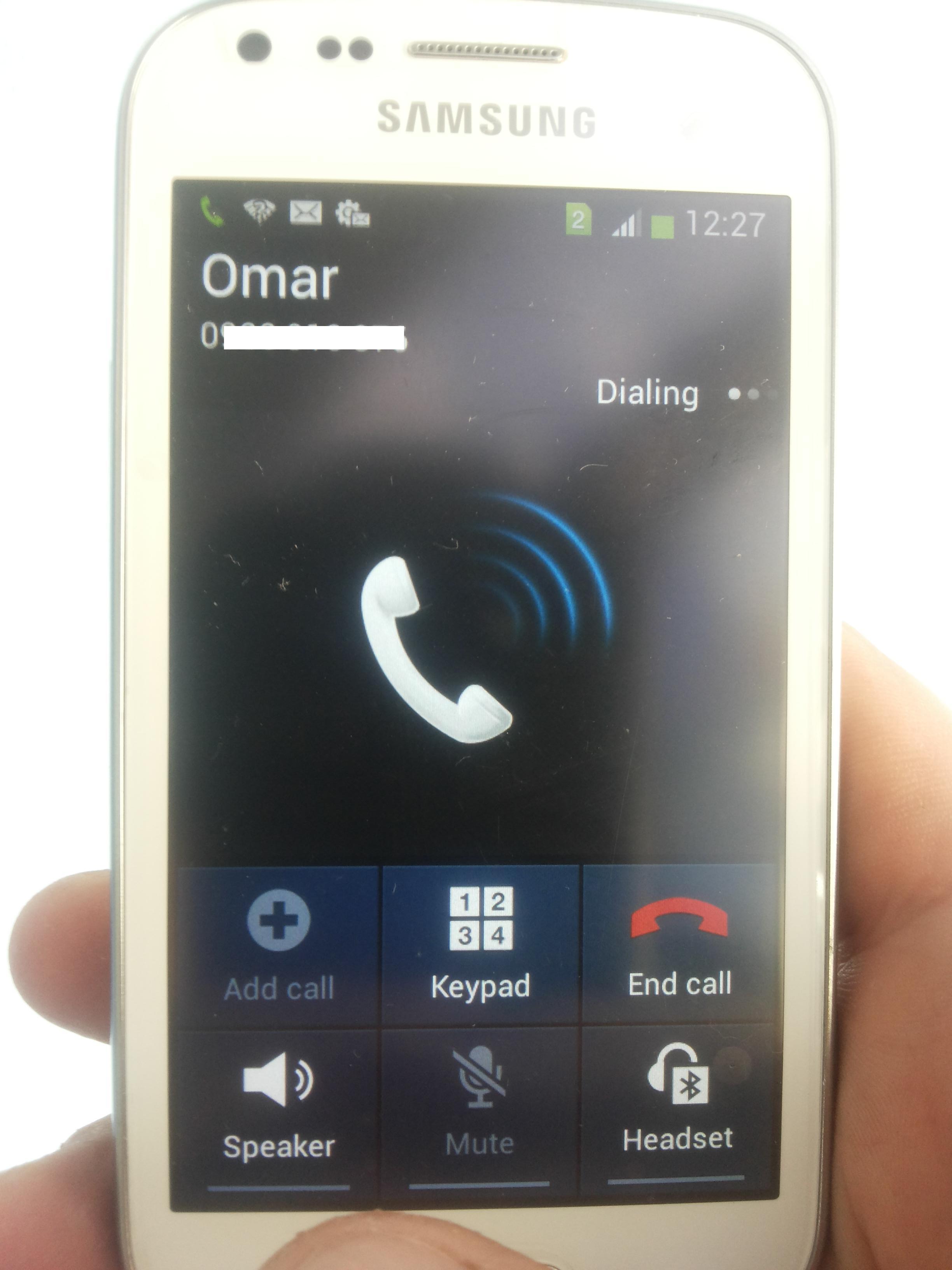

    شكرا اخ napoli نجحت العملية وعمل الاتصال بارك الله فيك
