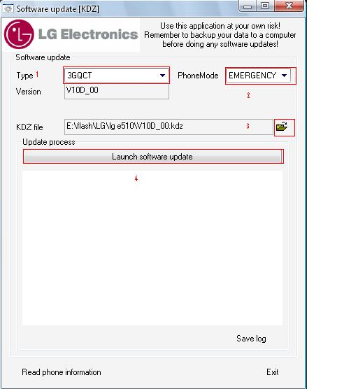

    افتراضي رد: بعد تفليش الهاتف lg e510 واقف علي Emergency mode!
    السلام عليكم.
    الفلاشة http://csmgdl.lgmobile.com/dn/downlo...21/V10D_00.kdz
    البرنامج و التعريف
    http://download1069.mediafire.com/cq...ptimus+Hub.rar
    قم يتتبيت العريف
    اختر الاعدادات التالية
    ادخل الهاتف في وضعية ايميرجي مود قبل المرحلة 4
