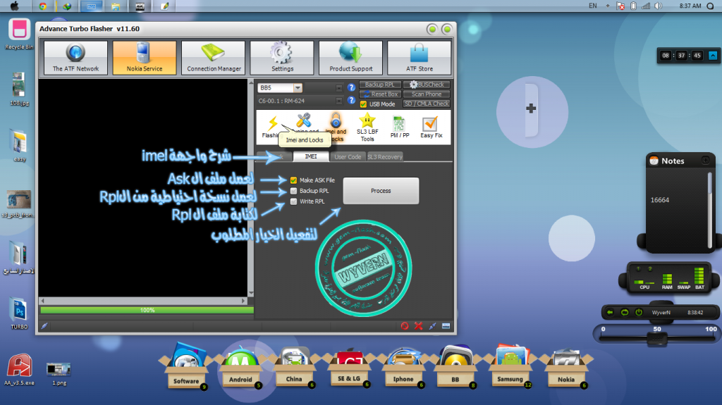

    افتراضي رد: repair imei نوكيا Asha 311
    بص يا اخي الموضوع ده هيفيدك جامد
    موضوع حسام
    ودي صورة لكيفية استرجاع الباك اب
