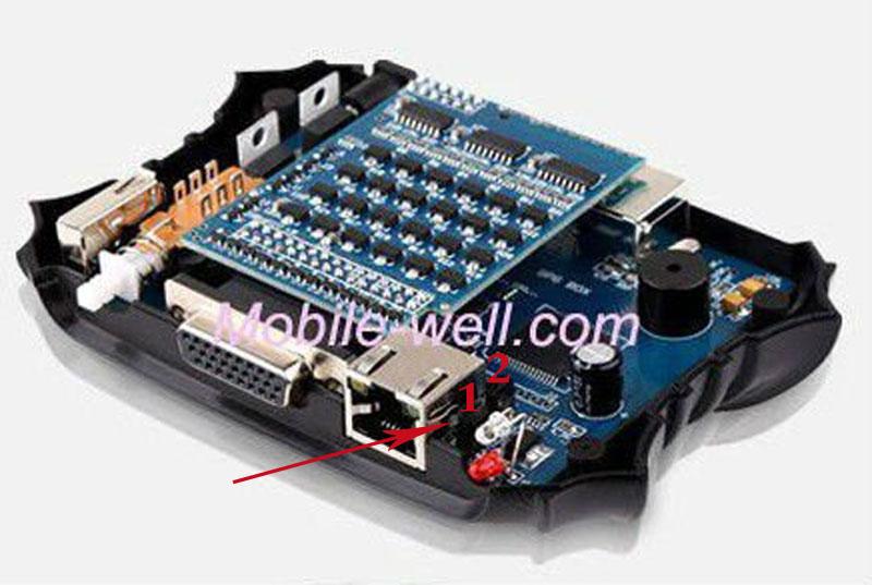

    لازم الاول تتاكد من الكبلين الى بين البوكس والكمبيوتر والى بين البوكس والهاتف لو اتاكد من سلامتهم يبقى العيب اكيد من الترنزيستور الموجود على مسار الباور الخارج من البوكس ودا بيسبب ضعف الباور الخارج من البوكس علشان كدا التليفون مش بيقدر يقرا البين اوت بتاع الهاتف علشان خلل الباور والحل بسيط فى 2 ترنزيستور جنب بعض قيس الترنزيستور رقم واحد فى الصورة هو عبارة عن 3ارجل والقياس الطبيعى ان فيهم رجل ارضى لو قست ولقيت رجلين ارضى يبقى تالف ودا المسبب للمشكلة والحل بسيط اما تستبدلو ولو ملقتش ذيو ممكن تخلع الترنسيستور رقم 2 وتركبو مكان واحد البوكس هيشتغل تمام وتاثير الترنزيستور رقم 2 هيكون محصور فى عدم اضاءة لمبة البوكس فقط لا غير انا شغال بيه كدا اكتر من سنة تمام مفيش مشكلة بس الموضوع دا متعملوش الا بعد التاكد ان العيب فى البوكس

    جزاك الله خيرا هيا كانت مشكله تعريفات
