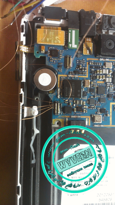

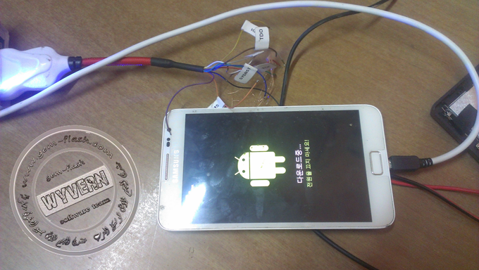

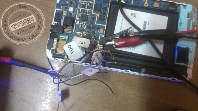

    تم بحمد الله اصلاح بوت النوت الكوري
    SVH-E160L
    samsung shv e160k galaxy note
    على العملاق
    Easy Jtag
    z3x jtag 400
    الموضوع اهداء الى اخي العزيز
    اللي اكتر واحد تعب معايا اكثر من 3 ايام
    Mahmoud fosh
    و ف الاخر طلعت كل الكابلات اللي معا البوكس بايظة
    و ايضا على المتابعة الجميلة من
    الدرفيل
    عمرو ألسويفى
    و طبعا اخواتي اللي بيشجعوني على طول
    Farid Elshorbagy
    yalil
    اقدم لكم كل الاحترام و التقدير
    اتركم مع صور اللحامات
    SVH-E160L repair dead boot done with Easy Jtag
