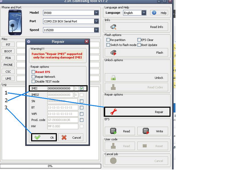

1- تصحيح USB من وضع المطورين والطريقة معروفة
2- توصيل الجهاز بالكومبيوتر بكيبلUSB وانتظار اكتمال التعريفات
3- يجب عمل روت للجهاز وممكن باكثر من طريقة
لعمل روت ممكن استخدام هذا البرنامج
http://www.mgyun.com/vroot
4- فتح واجهة البوكس اخر اصدار
5- فتح قائمة Repair و التعليم على imi فقط .. ثم كتابة الايمي الاساسي الموجود تحت البطارية ثم ضغط ok
[IMG]59892198329954741694 thumb[/IMG]

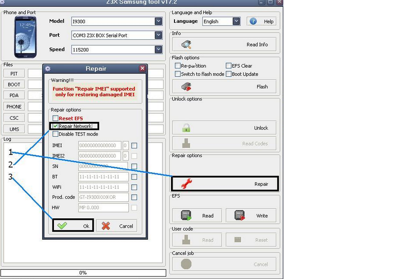

6- بعد عمل الخطوة السابقة نعود ونفتح قائمة Repair ونعلم على Repair network فقط ( دون التعليم او كتابة imi ) ثم نضغط ok
[IMG]26481858847053006895 thumb[/IMG]
