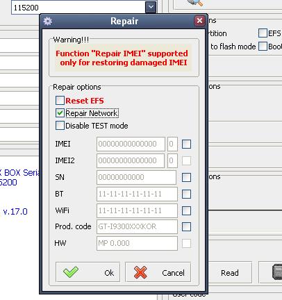

    السلام عليكم ...
    i9300 اصدار 4.1.2 فيه مشكل غير مسجل على الشبكه عند محاولة عمل اتصال ...
    هل من حل مجرب مع العلم ان السيريال سليم ... املك الزاد3

    من z3x اعمل ربيير ناتورك

    شكرا لك ... ممكن توضح لي في الصورة ماذا اكتب في الخانات ..؟؟
    و هل الحل مجرب لاني اخاف ان افقد الايمي و لا املك opctopus - spt

    لا تكتب شيء فقط هذا

    نفس الشكل بعد ربير نتوورك

    Selected model: I9300
    Selected port: COM3 Z3X BOX Serial Port
    Selected port speed: 115200
    Searching ADB device... OK
    Reading phone info...
    Model: GT-I9300
    Android version: 4.1.2
    Product code: GT-I9300MBDVD2
    Phone version: I9300BUELK1
    PDA version: I9300XXELL5
    CSC version: I9300VFGELL2
    IMEI:
    Phone S/N: RF1F14020LZ
    Checking Super user right... true
    Reading modem... OK
    Patching modem... OK
    Writing modem... OK
    Reading kernel... OK
    Rebooting phone... OK
    Repair done

    في الجهاز اشارة stop او اشارة شبكة .؟

    Download Modem files from here:
    1.Modem_XXDME4:
    http://www.mediafire.com/download/8s0...
    2.Modem DDEMG2:
    http://www.mediafire.com/download/ycg...

    اشارة الشبكة
