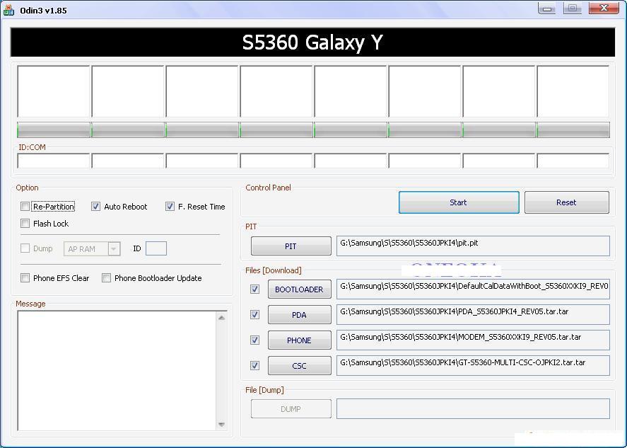

    اقتباس المشاركة الأصلية كتبت بواسطة NAPOLI مشاهدة المشاركة
    اذا لم ينجح فلش بهذا الروم S5360JPKI4 والبايت في المرفقات
    تفليش s5360
    اخي جرب الحل بتاع الاخ napoli
    فلش باي اودين تريد
    ولكن كالتالي
    اول مرة اختر الفلاشة والبيت علم على phone bootloader update
    تم فلش مرة اخرى نفس الفلاشة ولكن بدون التعليم على bootloader update
    اذا لم تنجح يعني تحتاج الى كتابة دامب على الجيتاج
    او المشكلة هارد

    اخي جرب على الاودين

    باشا نزل الفلاشة دي من سبورت البوكس S5360XXKK6_DBTKK1 هي مش عربي بس هتحل المشكلة وبعد كده ابقى عرب الجهاز بفلاشه عربيUntitled.jpg
