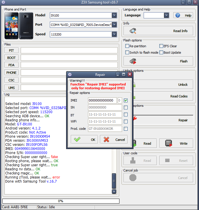

    افتراضي رد: GT-I9100 شبكة الهاتف غير متاحة
    طيب اخي انا جحديد جبت البوكس ولا اعرف هل الخطوات سليسمة او لا طبعا انا مركب الجهاز وهوة شغال ومتعرف ويجي تمفز وبكتب الايمي يدوي بس شكلة error
    Selected model: I9100
    Selected port: COM4 %VID_0325&PID_7005.DeviceDesc%
    Selected port speed: 115200
    Searching ADB device... OK
    Reading phone info...
    Model: GT-I9100
    Android version: 4.1.2
    Product code: Not Active
    Phone version: I9100XXMS4
    PDA version: I9100XWMS3
    CSC version: I9100FOPLS6
    IMEI: 004999010640000
    Phone S/N: 00000000000
    Checking Super user right... false
    Rooting phone, please wait... OK
    Checking Super user right... true
    Reading nv data... OK
    Checking magic... OK
    Running zTool, please wait... error
    Done with Samsung Tool v.16.7
    اخى الروت البوكس قام بعمله تلقائيا ويظهر ذلك فى الصورة السابقة
    اما بالنسبة للايمى لن تسطيع اصلاح الايمى على الاصدارات الجديدة
    ارجع الى اصدار قديم مثل 14.xx
    لان هذه المشكله مع هذا الجهاز فى الاصدارات الحديثة ل z3x
    جرب وتابع معنا

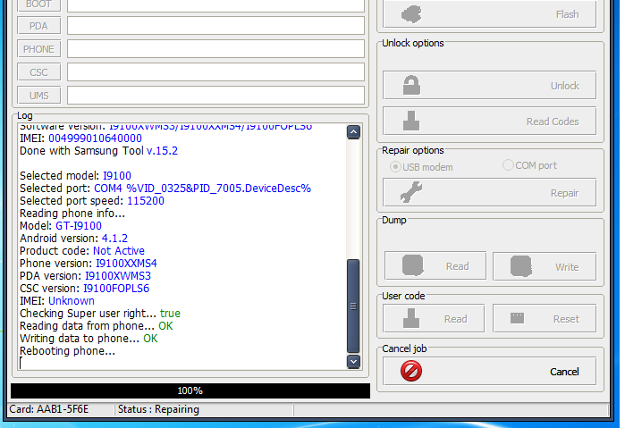

    الصورة الرمزية حامد الشمري
    Nov 2008
    العراق
    1,389
    499
    5 مواضيع
    50
    شكرا اخوان انا جربت الاصدار الاخير وكتبت الايمي وهذا الانفو بس الايمي ما تغيروهذا انفو
    Searching Samsung modem... detected COM9
    Software version: I9100XWMS3/I9100XXMS4/I9100FOPLS6
    Done with Samsung Tool v.15.2
    Model: GT-I9100
    IMEI: Unknown
    Reading data from phone... OK
    Writing data to phone... OK
    GT-I9100 شبكة  الهاتف غير متاحةRebooting phone... OK
    Waiting while modem will be ready...

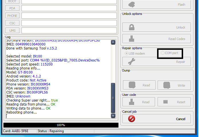

    الصورة الرمزية Ahmad.Nadwih
    مخيم نهر البارد - لبنان
    Iphone 4s
    1,546
    1546
    3551
    364 مواضيع
    109
    اخي خليك على هذا الاصدار كزيس 15.2
    بس اختر كما هو مشار اليه بالصورة بالصورة
    ولما يقلك Rebooting phone... OK
    والجهاز يعمل ريستارت
    قم بتوصيل الجهاز بمدخل البوكس مباشرة
    ملاحظة اذا لم تنجح حيكون من تعريف البوكس لانوا مش صحيح
  11. الشَكر amh111515, NAPOLI شَكر
