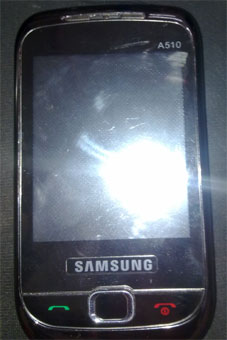

    ممكن فلاشة M-HORSE A510
    فلاشة M-HORSE A510
    فئة ماستر
    و هذه قراءة بوكس الفولكانو
    Detection D+/D- with 0.91 seconds!
    Analyzing USB device, please wait...
    Found [MSTAR]USB device:GCREADER USB Device,(VID_1B20&PID_0300)
    Setting...
    Find USB device:GCREADER USB Device, (VID_1B20&PID_0300)
    Pinouts setting complete!
    Connecting to phone...
    Connection success!
    Boot downloading...
    CPU ID:00608002
    Boot downloading finished.
    Flash Type: MACRONIX_MX25U6435E/F
    Flash ID: 00C2253700000000
    Flash Size: 00800000h
    >>Read phone information seccess.

    مشكلة الحهاز ايه
    لو فاصل
    فلش بهذه نفس البيانات
    http://www.mediafire.com/download/3d...s2by+foash.rar

    مشكور جدا جاري التجربة ... و ابلاغكم بالنتيجة

    تمت التجربة بنجاح
    و هذا لوج التفليش
    Analyzing D+ and D-...
    D+ = 3, D- = 2
    Detection D+/D- with 1.06 seconds!
    Setting...
    Connection success!
    Boot downloading...
    CPU ID:00608002
    Flash Type: Flash Type: SF_MX25U6435E
    Flash Erasing finished
    Flash Writing finished.
    Detection initiated...
    Vcc: null
    مشكور أخي AdReAnO

    المعذرة يا أخي الجهاز شغال لكن يعمل علامة سماعة و الكاميرا لا تعمل و مفتاح الهوم لا يعمل
    ممكن الفلاشة غير مطابقة لهذا الجهاز
