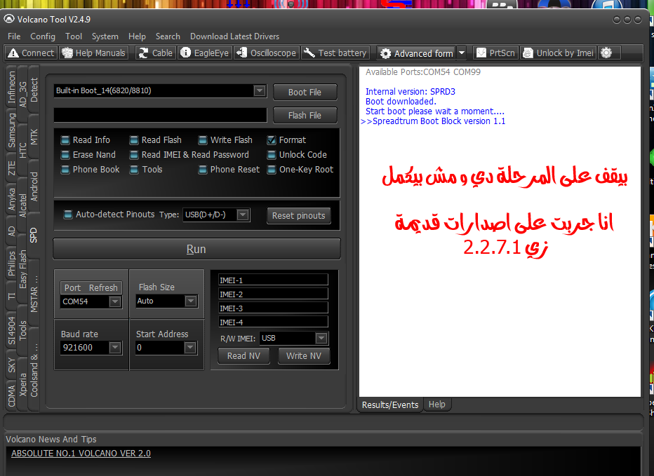

    السلام عليكم و رحمة الله و بركاتة
    انا عندي جهاز كان واقف على ال
    Gmail
    الجهاز صيني
    H830 S9
    من فئة الاسبريد اندرويد
    6820
    عملت يوزر ريسيت على الدراجون
    اصبح بيعمل ريستارت على اللوجو
    حاولت اعمل فورمات على الفولكانو
    مش بيكمل بيوصل عند مرحلة البوت و بيقف
    و الفلاش اللي عندي bin
    مشكلة بعد الفورمات 6820 spd

    قم بتقليل السرعه115200 وقمم بعمل انفو اولا وبعد ذلك قم بالفورمات المفروض الفورمات امن فى هذا البرسسور على الفالكانو

    Waiting for phone's response, press the Power on the phone...
    Internal version: SPRD3
    Boot downloaded.
    Start boot please wait a moment....
    Spreadtrum Boot Block version 1.1
    Boot downloaded.
    Flash ID: 00AD00BC90555600
    Flash Type:[Hyundai] NAND_HY27UT088G2A
    FLASH LEN:0x20000000
    mtdparts=sprd-nand:256k(spl),512k(2ndbl),256k(params),512k(vmjaluna),10m(modem),3840k(fixnv),3840k(backupfixnv),5120k(dsp),3840k(runtimenv),10m(boot),10m(recovery),250m(system),130m(userdata),60m(cache),256k(misc),1m(boot_logo),1m(fastboot_logo),3840k(productinfo),512k(kpanic),10m(intmemory),512k(simlock)
    >>Analysis flash internal data fail.

    حل المشكلة سهلة جدا جدا
    السبب الرئيسي لهذه المشكلة أن الاندرويد ليس كالصيني العادي في الفورمات المباشر في الاندرويد الصيني لا بد من الضغط على خيار ريد انفو
    اذن الحل أنك أولا تضغط على خيار ريد انفو ثم تضغط على خيار الفورمات

    شكراااا اخي الكريم على المتابعة بس لما بعمل انفو
    بيظهرلي

    على حد علمي إذا ظهر هذا فهو من الأجهزة غير المدعومة لأنه لا يدعم جميع الأجهزة هناك أجهزة لا تقبل الفورمات يقرأ تمام لكن عند عمل الفورمات تظهر هذه الكتابة

    المشكله حصلت بسبب الدراجون
    136
    78
    افتراضي رد: مشكلة بعد الفورمات 6820 spd
    لايتم حل الامر الا بملف pac يتم اخذه من جهاز شغال واحيانا تتم العملية هكذا:
    اختيار 6820/8810
    one key root
    cft calibration
    مع الضغط على زرار خفض الصوت. بالتوفيق

    لو عندك جهاز شغال نفس الموديل
    حتسحب منه ملف بصيغة pac
    وتفلش الموبايل اللي فية المشكله بهذا الملف
    وان شاء الله تتحل المشكله
