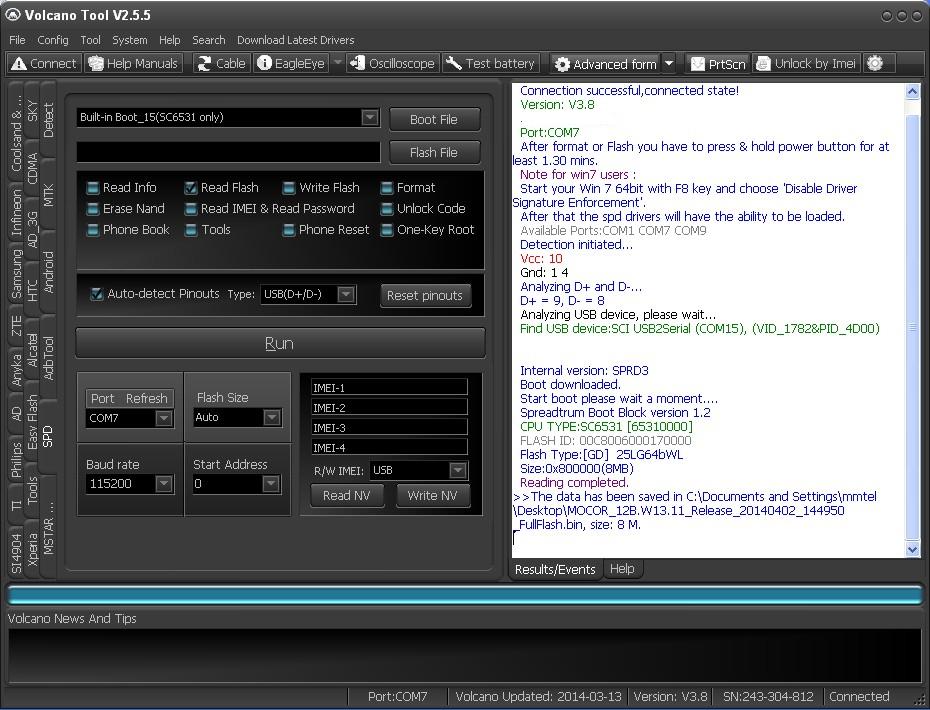

    هو الكلام ده غريب جدا بس و الله حصل
    جهازين XlTEL I909 فئه سبيرد 6531 فى يوم واحد فصلوا بعد قراءة بيانات الهاتف و قراءه الفلاشه من غير فورمات
    ارجوكم المساعده فى فلاشه للجهاز ده

    و ده بيانات الجهاز التانى
    Detection initiated...
    Vcc: 10
    Gnd: 1 4
    Analyzing D+ and D-...
    D+ = 9, D- = 8
    Analyzing USB device, please wait...
    Find USB device:SCI USB2Serial (COM15), (VID_1782&PID_4D00)
    Internal version: SPRD3
    Boot downloaded.
    Start boot please wait a moment....
    Spreadtrum Boot Block version 1.2
    CPU TYPE:SC6531 [65310000]
    FLASH ID: 00C8006000170000
    Flash Type:[GD] 25LG64bWL
    Reading completed.
    >>The data has been saved in C:\********s and Settings\mmtel\Desktop\MOCOR_12B.W13.11_Release_20140402_144950_FullFlash.bin, size: 8 M.
    53573893377409592818 thumb
    أرجو المساعده اخوكم فى ورطه...

    افتراضي رد: مطلوب فلاشه XlTEL I9090 لجهازين سبريد ماتوا بعد قراءه الفلاشه
    جرب الفلاشة التالية
    Boot downloaded.
    Reading completed.
    >>The data has been saved in D:\yalil\flash file\flash china\spd\6531\i9500FullFlash.bin, size: 8 M.
