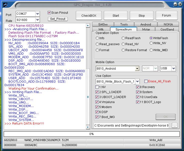

    السلام عليكم جالى جهاز m-horse 9500 mini
    كان علية جى ميل وعملت فورمات ع الدراجون بيرستر
    بعدها نزلت فلاشة pac من على الدراجون وقف لحد
    السيستم وبعدها الجهاز قطع فكنت عايز فلاشة على بوكس
    الدراجون تكون امتداد .pin
    وجربت على برنامج ResearchDownload
    الجهاز مش بيقرا خالص مع الضغط على فوليم دون
    وشكرااا جزيلا ودى معلومات الفلاشة

    افتراضي رد: m-horse 9500 mini قطع
    دوس علي زرارين الفوليم مع بعض
    هيقرا ان شاء الله
    جهز البرنامج واختار الملف واعطي امر تفليش ثم اضغط علي زرارين الفوليم ووصل اليو اس بي
    والبطارية تكون مشحونة 100%
    ملف الباك هنا
    https://www.gem-flash.com/vb/showthr...orse-9500-mini
    والتفليش علي برنامج ResearchDownload

    افتراضي m-horse 9500 mini قاطع باور
    وياريت من الاعضاء محدش يغلق الموضوع غير لما تتحل المشكلة
    ودوست علي زرارين الفوليم مع بعض ولا جديد
    وجربت 3 بطاريات مشحونة مش بيقرا نهائيا
    وجربت كذا فلاشة وبرنلمج وكمبيوتر أخر مش بيقرا
    عايز فلاشة كاملة على الدراجون 512 ميجا
    عشان الجهاز بيقرا على الدراجون بس

    افتراضي رد: m-horse 9500 mini قاطع باور
    اخي الكريم هنا الحل ان شاء الله..والبوت هو فاليوم اب وليس داون
    ارجو منك اخي عدم تكرار المواضيع
    تابع في موضوع واحد ليتم حل المشكلة
    لو عندك بوكس فولكانو
    يمكن عمل ديتكت لكوم الجهاز
    بالشرح والصور ( خاصية DETECT ) بالبوكس
    والتفليش علي البرنامج
    علما ان وقت ما بيقرا بيتعرف لمدة 5 ثواني ثم يفصل
    علشان كده طلبت منك هذا
    واختصارا للوقت
    المشكلة لا يمكن حلها الا بتنزيل ملف الباك هذا وعلي البرنامج
    بالتوفيق ان شاء الله

    افتراضي رد: الحوقنى الموبيل فصل
    الحمد لله
    شكرا أخى تم حل المشكلة
    بتغير الى بطارية اصلية
