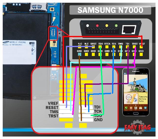

    وصل كما في الصورة ولا تنسى شيئين
    1- مكان النقطة الصفراء تحت TRST لليس بها توصيل
    2- SRST هي نفسها RESET
    N7000 ميت
    بالتوفيق

    مشكور جدا على الاهتمام بموضوعي لكني من البداية عملت كما في الصورة وفي كل الاجهزة اللتي تاتيني فاصلة بور اوصل البن اوت كما مشروح وانا بدون فخر خبير سوفت وهارد والحمد لله لكن نفس الرسالة المشكلة ا اني اعرف معنى الرساله وهي ان البوكس لا يستطيع الكتابة على الذاكرة الداخلية للجهاز لكن هل من المعقول ان جميع الاجهزة اللتي تاتيني الذاكرة الداخلية معطلة واكثر الاجهزة فصلت اثناء الاتحديث المباشر من قبل الزبون ان كنت مخطيء ارجو تصحيح معلوماتيي باركالله فيكم
