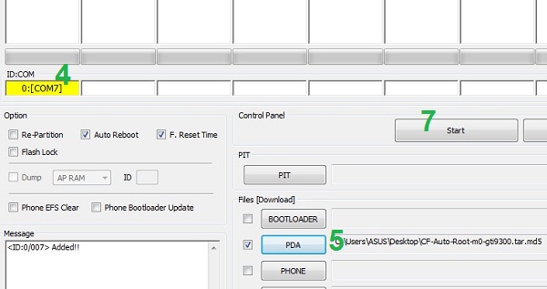

    طريقة الروت :
    1. الدخول للإعدادات في الهاتف ثم خيارات المطورين وإخيتار تفعيل USB debugging تحديد إشارة صح عليه.
    2. إطفاء الهاتف نهائياً ثم الدخول الى وضعية التحميل وتتم بالضغط على ثلاث ازار معاً وهم، زر الرئيسية في الاسفل و زر خفض الصوت و زر تشغيل الهاتف ثم يدخل الجهاز في وضعية التحميل ثم يجب الضغط على زر رفع الصوت مرة واحدة للبدء بعملية التحميل في الخطوات التالية.
    3. تشغيل برنامج أودين ODIN.
    4. توصيل الكومبيوتر الى الهاتف عبر السلك الاصلي، سوف يتعرف برنامج أودين على جهازك وتظهر ID:COM باللون الاصفر على أودين، اذا لم يظهر ويتعرف فيجب التأكد من تثبيت برنامج سامسونج كيز Kies وتعريف جهازك على الكومبيوتر.
    5. الضغط على زر PDA وإختيار الملف CF-Auto-Root من الكومبيوتر ملف لاحقته tar.md5 او tar.
    6. عدم تحديد الخيار Re partition لا تحدده نهائياً سوف تخسر جهازك.
    7. الان إضغط على Start سوف تأخذ العملية 5 ثواني من الوقت تقريباً ويعيد الهاتف تشغيله بنفسه، للملاحظة فقط الخطوة 4 و 5 و 7 تم توضيحهم في الصورة.
    8. تم تنصيب الروت.

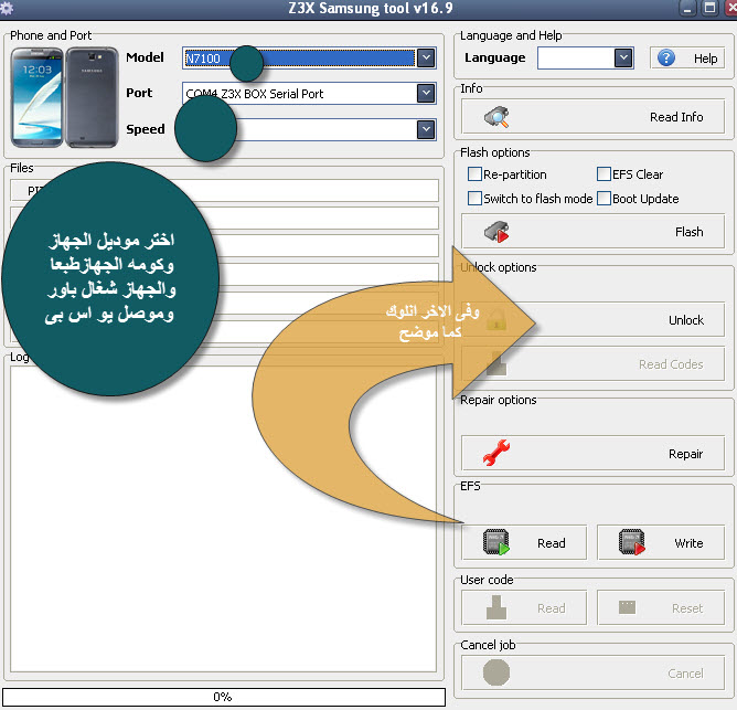

    مشكلة في n7100
    مشكلة في n7100
