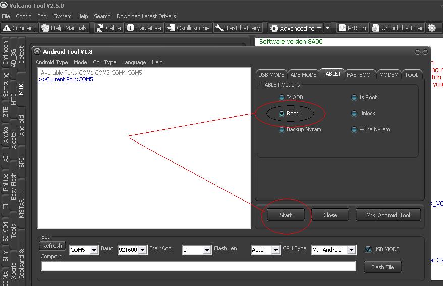

    تمام اخي
    بالنسبة لتصحيح اليو اس بي
    فهو مفعل
    بالتالي لا تحتاج الي تنزيل فلاشة
    كل اللي مطلوب
    هو عمل روت اولا
    ثم wipe all
    شغل الجهاز ووصل الكابل
    وعند ظهور شعار اندرويد
    اعمل روت بهذا الشكل
    تاب معلق عند الاقلاع
    وانتظر رسالة root device done
    او رسالة غير ذلك تفيد بان الروت تم
    ثم اعمل wipe all
    وبعدها اخبرنا بالنتيجة
    المصغرات المرفقة المصغرات المرفقة root tablet.JPG‏

    أكرر الشكر لك أخي العزيز
    عند الضغط على روت يطلع الآتي
    Connecting device...
    Device connection is successful.
    >>The phone can not use adb ****l command, so adb root can not be runned.
