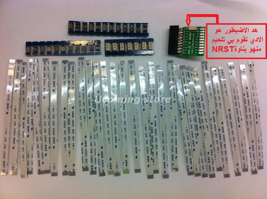

    هدا البينوت NRST ليس موجد على البوكس يلزمك هده الادوات جميعوه و من دون تلحيم البينوة او فقد هدا الادبطور ليوحديه و تقوم بي التلحيم عليه
    ynywhnx6ufntc5ufg
    رابط معلومات عن القطع و ثمنوها
    http://www.aliexpress.com/item/61pcs...478504521.html
    و هدا فيديو لي طريقة اصلاح البوت لي جهاز LUMIA 510 \610 من دون تلحيم البناوت
