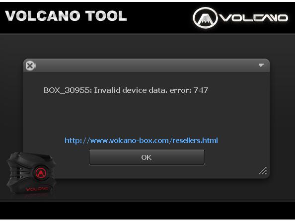

    im work volcano version 1.9.3
    any version 2.3.4 or 2.4.5 error
    BOX_30955: Invalid device data. error: 747..
    help me plzzzzzzz

    شغال علي نسخة ويندوز ايه
    لو نسخة 8
    من بعد الاصدار ده 1.9.3
    لا يعمل البرنامج
    الافضل ترفع صورة علشان ممكن تكون حاجة تاني غير كده
    تسجيل البوكس مثلا

    انا اخر اصدار شغال 2.1.9 وشغال على نسخه xphelp mee plzzz

    لاسف جربت كل الحلول نفس المشكله

    اخي الكريم عن تجربة 100% ...........انا عنيت مثلك تماما حتي شعرت ان ربما البوكس غير اصلي ولا يقبل تحديثات .......ولكن كانت المشكلة بالفيروسات وبرنامج الانتي فيرس ......انا عملت نسحه اكس بي جديدة وفحصت الجهاز كامل من الانتي فيرس وبعدين اشتغل زي الفل ......البرنامج المستخدم في الانتي فيرس هو افاست ....واخبرنا بالنتيجة والله خير معين

    اول حاجة لازم يكون عندك نت لان الجهاز موصل بالنت
    سطب الفرجن دة1.9.6
    ثم
    2.3.5
    ثم
    2.4.8
    لان حضرتك
    من ساعة ما البوكس
    نزل ابديت انة اثناء الفتح بعمل ابديت للفرام وير للبوكس
    بتاع البوكس عن طريق السيرفر الخاص بالبوكس وطبعا حضرتك معملتش ولا مرة للبوكس
    فلازم يعمل كونكت مع السيرفر علشان يشتغل على كل الاصدارات اللى بتعمل كونكت مع السيرفر لما بتيجى تفتح اول مرة
    لو معرفتش يبقى ابعتلى رسالة وانا هتابع معاك على الياهو
