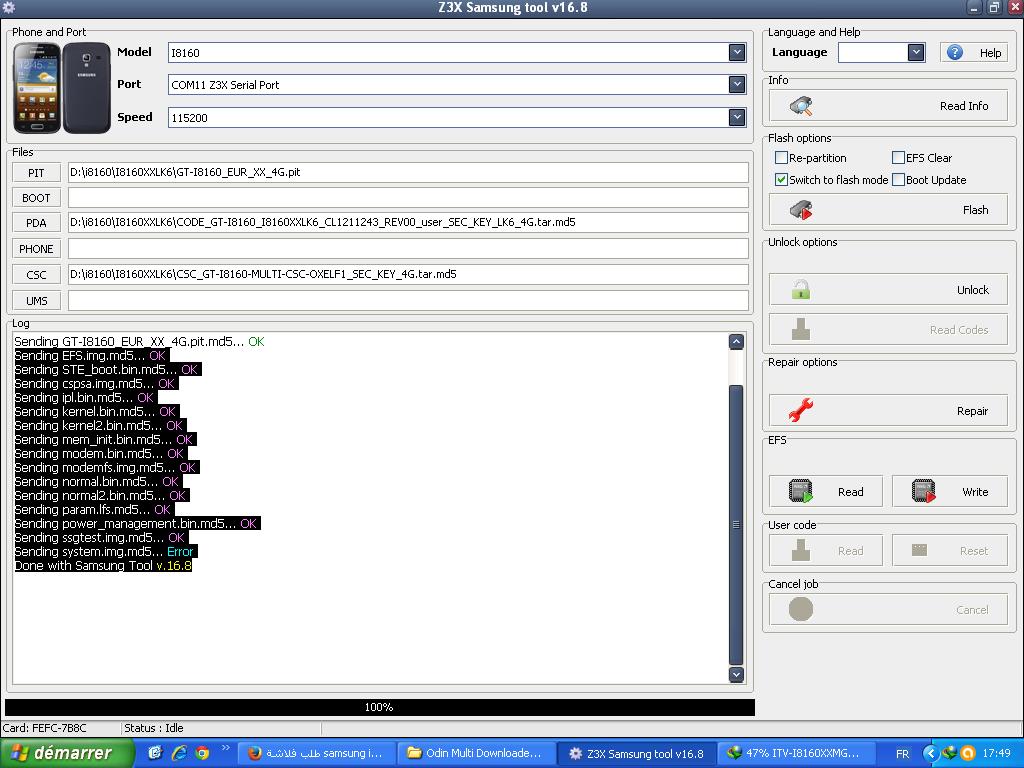

    اخواني هل من مساعد هاتف samsung i8160 لا يكمل التفليش هل من خل يا اخوان جزاكم الله حير علما انه يدخل لوضعية الدونلاودر

    ممكن ترفع لنا صورة للخطأ اثناء التفليش

    نعم أخي في الحين ها هي الصورة أحيطك علما أني استعملت أكثر من فلاشة دات الاصدار 4.1.2 و 2.3.6 بدون فائدة لان الهاتف اصلا كان فاقد بوت فاصلحت له البوت عن طريق الريف جيتاك فهل لك ان ترشدني الى طريقة صحيحة جعلها الله في ميزان حسناتك
    طلب فلاشة samsung i8160Selected model: I8160
    Selected port: COM11 Z3X Serial Port
    Selected port speed: 115200
    File analysis... OK
    Total file size: 0x3780E42C
    Searching USB Flash Interface... not found
    Done with Samsung Tool v.16.8
    File analysis... OK
    Searching USB Flash Interface... detected COM27
    Setup connection... OK
    Reading PIT from phone... OK
    Saved to C:\Program Files\Z3X\Samsung\SamsungTool\Pit\I8160_6-1-2014_18-58-43.pit
    Sending kernel.bin.md5... OK
    Sending modem.bin.md5... OK
    Sending system.img.md5... Error

    افتراضي رد: طلب فلاشة samsung i8160
    حبيبي اعمل فلاشه اقل و الافضل تكون 4.0.4 و بعد ما الجهاز يقوم ابقي نزل الجيلي بين براحتك
    فلش بنفس الفلاشة على الاودين اخى الكريم Odin3 v1.85

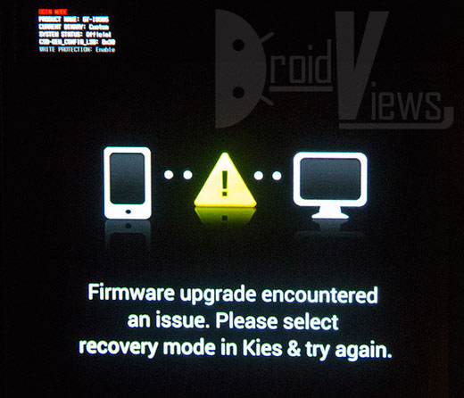

    نعم يا أخي استعملت الودين قتم التفليش حتى الأخير الا أن الجهاز لا زال عالقا على لي في الصورة طلب فلاشة samsung i8160
