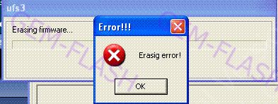

    في هذه الحالة البوكس لا يقبل اي تعريف نهايا
    فيه تعريف واحد مرات يقبله وانا راح ارفقه بالموضوع طيب اذا قبل التعريف خلاص
    الان تدخل على الروابط في الاعلى لتصليح البوكس
    واذا لم يقبل اي تعريف لاحظ

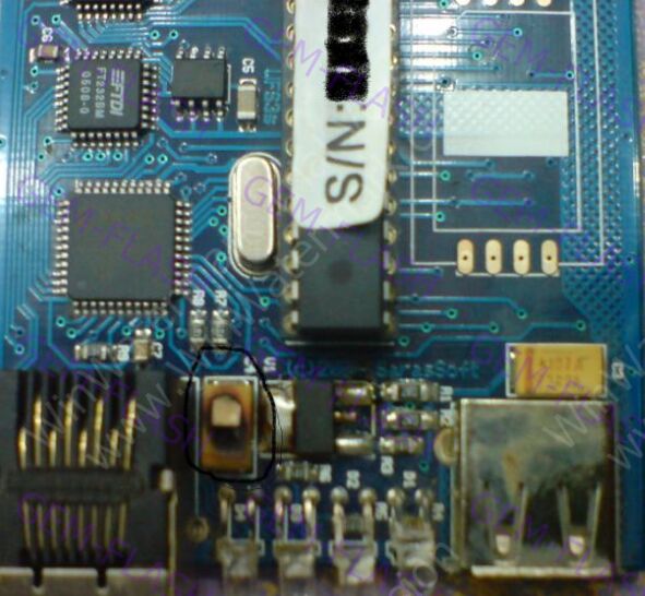

    هنا المشكل وسوف اشرح الطريقة
    البوكس قبل هذا المشكل لا يقبل تحديث من اي برامج
    ومن اخطائه
    fgfdg

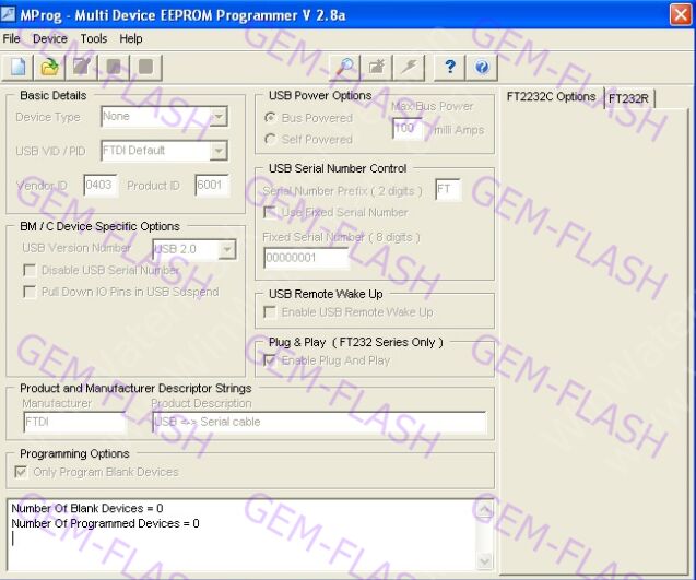

    حتى برنامج mprog
    لا يتعرف عليه

    الان ناتي للحل
    الحل الاول : مشكل الايبروم
    fgfdg
    اول مرة بالتفصيل الممل حل مشكل usb<=>dual serial
    fgfdg
    ATMEL
    93C46
    نقوم بفتح البوكس وشحن هذا الايبروم خارجيا بمبرمجة خاصة بذالك الملفات في المرفقات

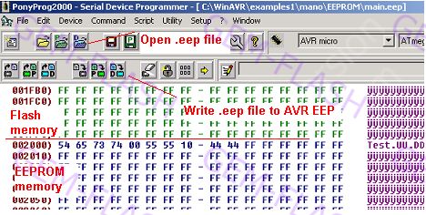

    الحل الثاني :
    مشكل ATMEGA
    اولا تفتح البوكس
    وتقوم بنزع هذا الايسي
    fgfdg
    fgfdg

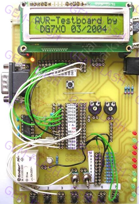

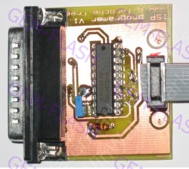

    اذا كان عند هذا
    غيره وينتهي المشكل
    طيب اذا ما عندك
    هنا يلزمك مبرمجة خاصة
    ATMGA
    مثل هذه
    fgfdg
    fgfdg
    او هذه
    fgfdg
    fgfdg
    متوفرة عند اصحاب محلات الستلايت
    ومبرمجي الاجهزة الرقمية
    سوف ارفق الملفات هنا في الموضوع
    ويتم برمجتها وهذه صورة كمثال

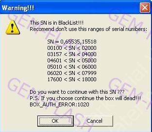

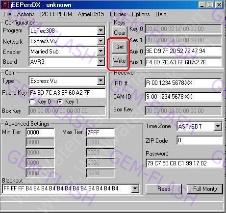

    بعد تركيب البوكس والتعرف عليه عادي يجب كتابة رقم البوكس الاصلي
    حتى لا تقع في مشكلة خطأ
    ERROR 1020
    fgfdg

    في الاخير هذه مشكلة اخرى وحلها هدية مني
    المشكل
    القطعة المسببة
    fgfdg
    fgfdg
    ملاحظة: اخيرة كل هذا الشرح اذا كان عندك بوكس
    به مشكل ما تقدر تأخذ منه القطعة وتركبها مباشرة بدون
    برمجة او شيء
