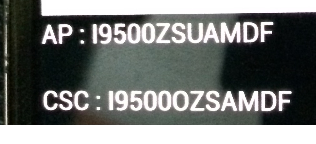

    [IMG]58055285210902610543 thumb[/IMG]
    هذا الكود ظهر بعد # 1234 #*

    اقتباس المشاركة الأصلية كتبت بواسطة ebraheemkh مشاهدة المشاركة
    قم بroot تم أذخل الرمز # 1234 #* من جديد
