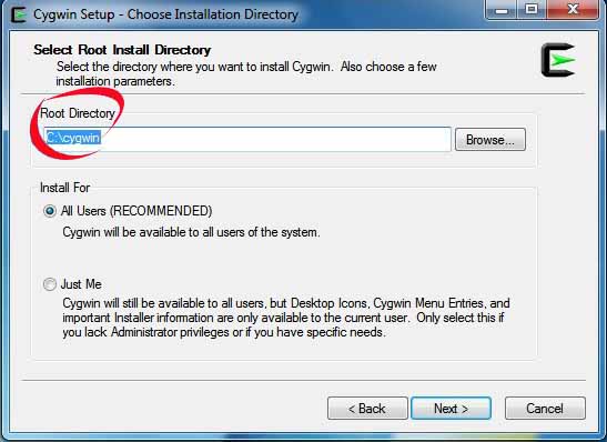

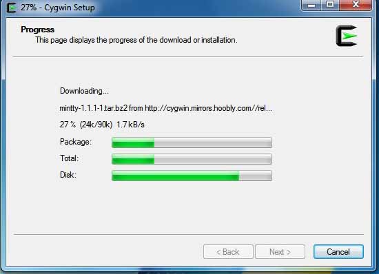

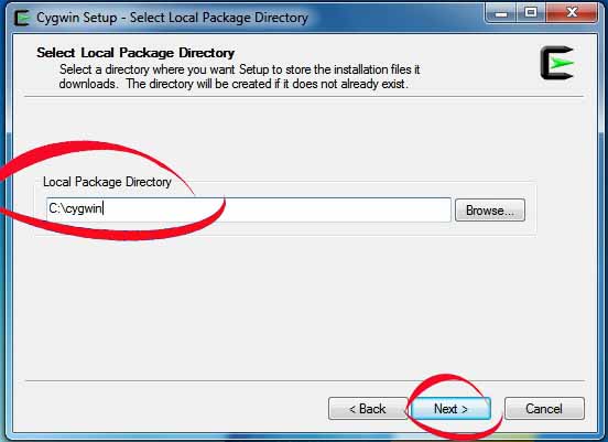

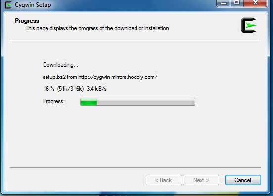

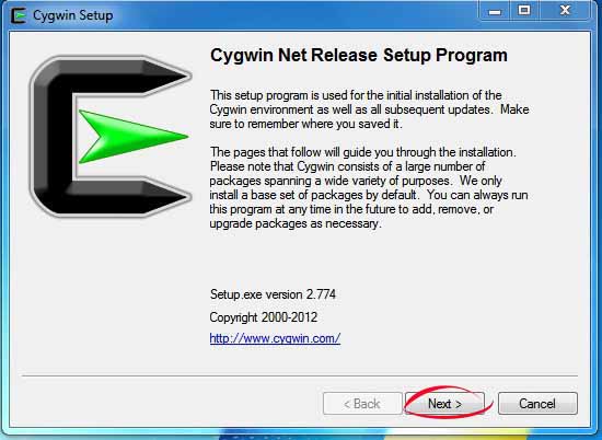

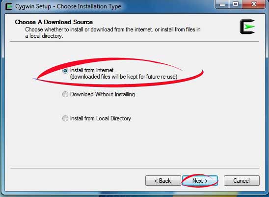

    نبدأ يتثبيث البرنامج Cygwin كما في الصور
    15053159431609457509 thumb
    66000855770849732175 thumb
    49264529995699857542 thumb
    75163632750533936268 thumb
    05655009333228278887 thumb

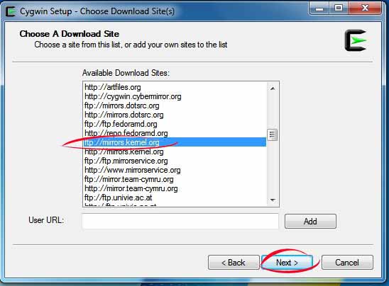

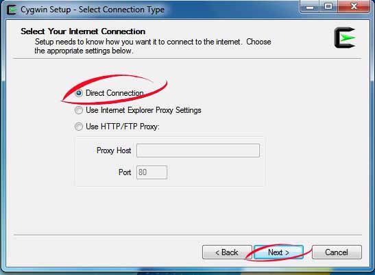

    بعدها قم بإختيار أي سيرفر من السيرفيرات الموجودة في القائمة وفي حال عدم التحميل قم بتغيير الإختيار
    05569016441389333254 thumb
    96300985865477139062 thumb
    84065096457068186984 thumb

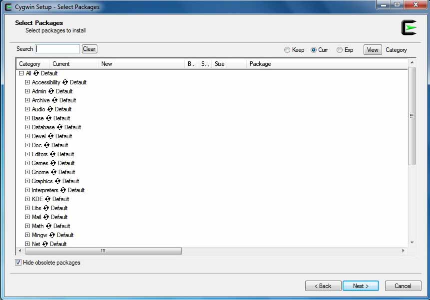

    بعد ظهور هدا الجدول أكتب كلمة zip في المربع search وهدا لتثبيث ما نستحق من البرامج ولربح الوقت والمساحة ثم نضغط على الدائرة الصغيرة ذات السهمين الموجودة قبل كلمة Default الأولى فتتحول إلى كلمة install
    28260508247378308951 thumb

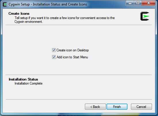

    ثم نضغط على NEXT ليكمل التثبيت
    84735018397678464510 thumb
    ثم FINISH وبذلك تم تثبيت البرنامج بنجاح

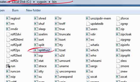

    بعدها نقوم بفك الضغط على برنامج SPLITFUS2 ونقوم بنسخ الملف التطبيقي داخل المجلد BIN لبرنامج CYGWIN

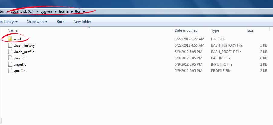

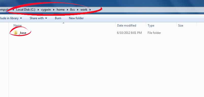

    ثم ندخل إلى المجلد HOME سنجد مجلد أخر مسمى بنفس إسم المستخدم الخاص بك ثم ننشأ داخله المجلد WORK
    50813664381997581967 thumb
    ننسخ داخل المجلد WORK الملف التاني الموجود مع برنامج SPLITFUS وإسمه BASE
    62088047526408311115 thumb

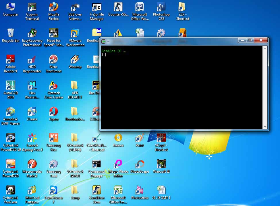

    بعدها نفتح برنامج CYGUIN من سطح المكتب فتظهر الصورة التالية
    48623354973429837018 thumb

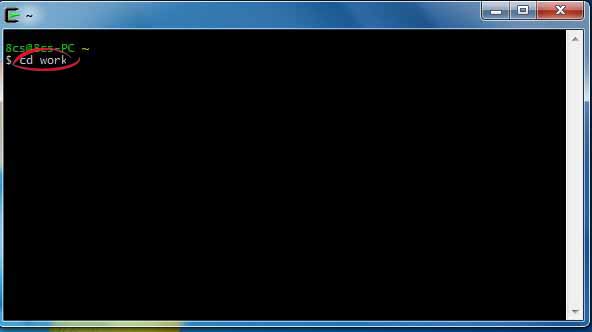

    نكتب الامر CD WORK ثم نضغط ENTER
    21379357259021310683 thumb

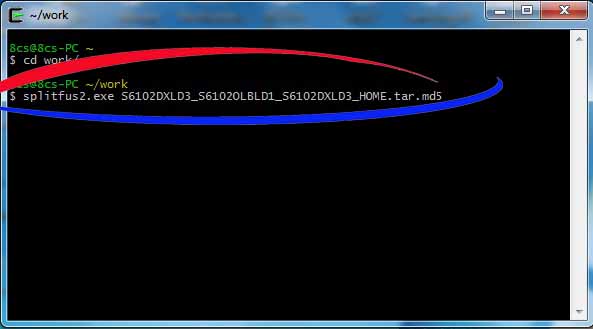

    ثم نكتب الامر
    splitfus2.exe S5300JPLI1_S5300OJPLI1_S5300XXLI1_HOME.tar.md5
    36132121991955803491 thumb
    ثم إضغط على Enter

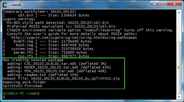

    فيبدأ البرنامج بإستخراج الملفات الثلاث والتي نجدها في المجلد work
    24539727262608686231 thumb
    وبهدا يمكننا تفليش الجهاز ببرنامج odin وتم التجريب على جهاز galaxy S5300 بنجاح والله ولي التوفيق
