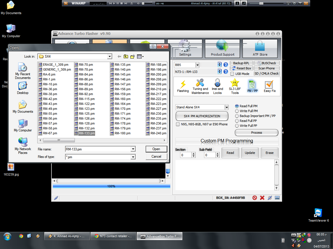

    اخي الكريم من خانة
    PM-PP
    اختار
    STAND ALONE SX4
    هيفتح صفحة اختار منها
    RM-133
    زي الصورة تحت
    موفق ان شاء اللهN73 contact retailer
