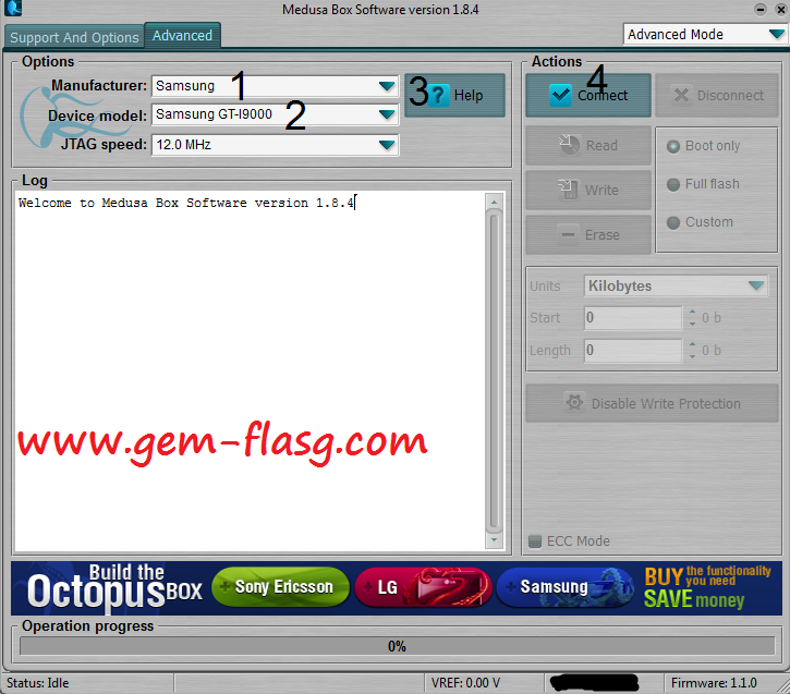

    1/ بعد فتح الواجهه اتبع ما يلي

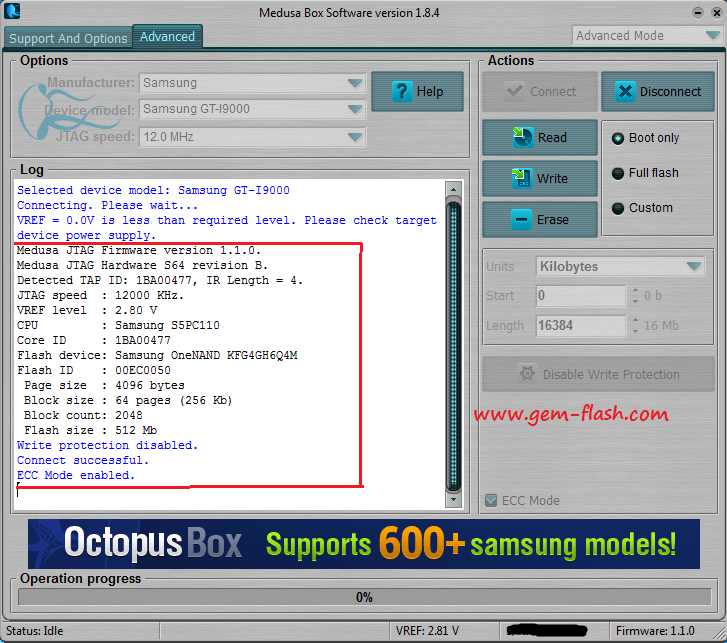

    2/ اضغط اتصال الغرض من الاتصال لمعرفة اذا متم التلحيم جدا
    طريقة عمل Repair Samsung I9000

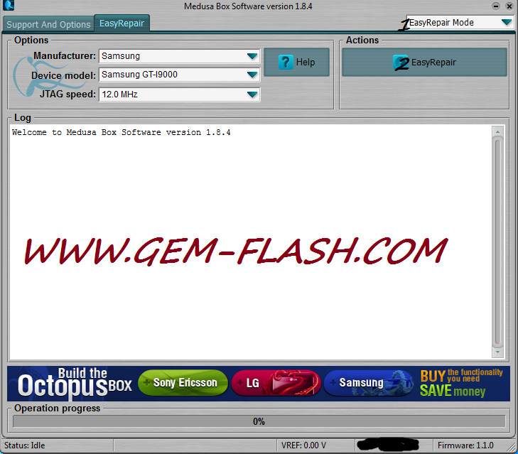

    3/ ثم قم بقطع الاتصال والانتقال الى قائمة
    EasyRepair

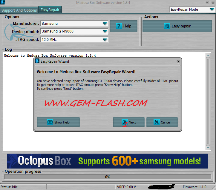

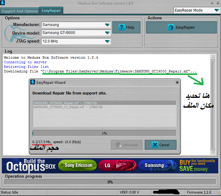

    4/ تابع الصور

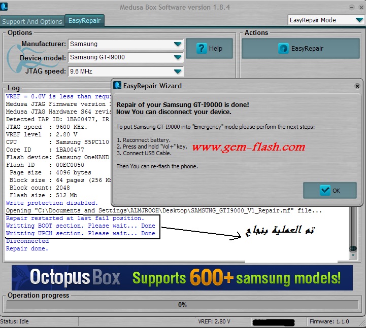

    5/ سيتم تنزيل ملف البوت

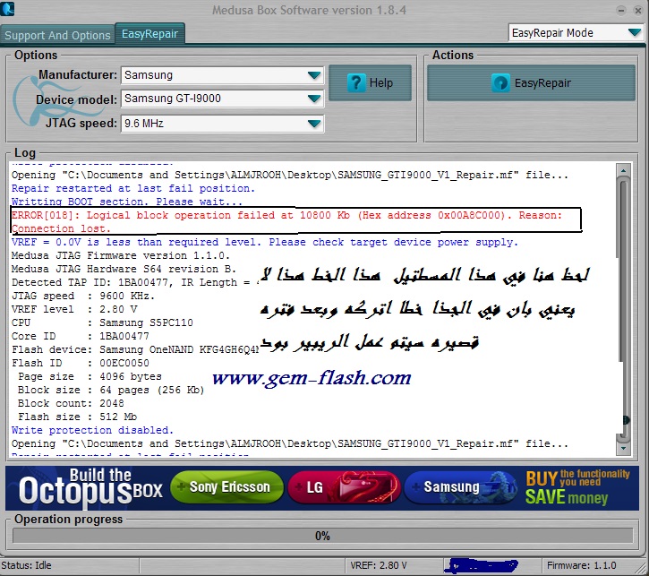

    6/ هنا المشكل التي جعلتني اعمل هذا الموضوع عند عمل البوت تعتي رسالة خطا وعند التجريب ببوكس الريف لا توجد مشكلة لحظ الصورة
    ومبروك عليك عمل البوت على هذا البوكس العملاق
