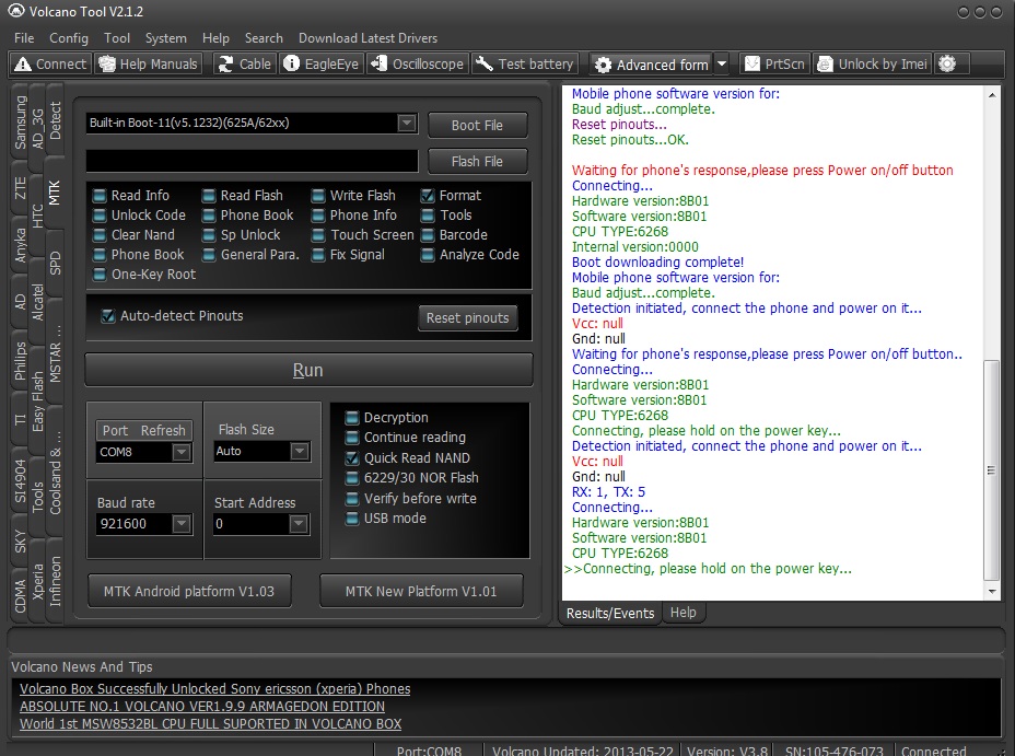

    افتراضي مطلوب طريقة سحب فلاشه G-TIDE G95 CPU TYPE:6268 وطريفه الفورمات
    ياريت يا شباب لو حد يعرف اي حاجه عن الجهاز ده يفدنا الجهاز فاصل بور الجهاز بيبوت عن طريق rx-tx بس ولا بيسحب فلاشه ولا بيفرمط ودي صوره للبوت بتاع الجهاز

    افتراضي رد: مطلوب طريقة سحب فلاشه G-TIDE G95 CPU TYPE:6268 وطريفه الفورمات
    Connecting... music
    Hardware version:8B01
    Software version:8B01
    CPU TYPE:6268
    Internal version:0000
    Boot downloading complete!
    Flash ID: 00AD00B1
    Flash Type: NAND_HYD0SQG0MF1P
    Chip Capacity: 0x8000000(128MB)
    Mobile phone software version for:Z80_YN_RU_V0.0.9
    Baud adjust...complete.
    Flash reading complete!
    Spend time: 1700.3 s
    usercode:1122
    الجهاز مدعوم على الفولكانو

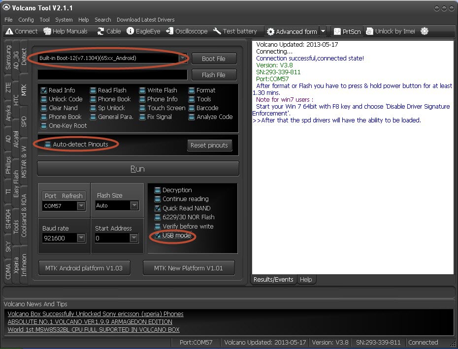

    انزع البطاريه ركب كبل اليواس بي
    دون البطاريه اعمل كما بالصوره
    اعمل سيطب للتعريف اللى فى اصدار
    1.9.6
    على هذا المسار
    C:\VolcanoBox\Drivers\Phone Drivers\ALL MTK Android Drivers use after 1.2.6.5
    لو طلب منك تعريف اخر
    عرف من MANAGER
    على هذا المسار عن طريق UPDATE DRIVER
    C:\VolcanoBox\Drivers\Phone Drivers\MTK 6513_6573_ Imei Repair Drivers\Driver - USB VCOM Driver (binary)
    ثم اعمل مافي الصوره المرفقه ثم ضع البطاريه
