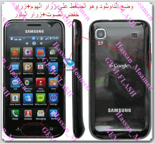

اولا هتخلى الهاتف فى وضع Download Mode وده بطريقه
اضغط على زرار الهوم+زرار خفض الصوت+زرار الطاقه
75906224124336595900 thumb

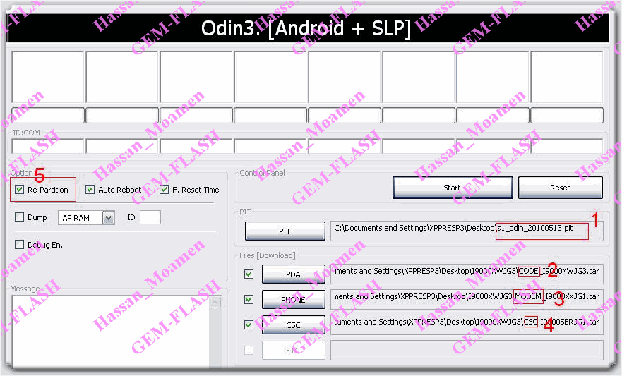

ثانيا هتفتح برنامج odin3 وهتختار الملفات كما هو موضح بالصورة
89575644918310419713 thumb

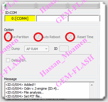

ثالثا يتم توصيل الكبل بالهاتف وهو فى وضعيه الداونلود مود وتتركه حوالى 25 ثانيه ليتم التعرف عى الهاتف من قبل البرنامج وعندما يكون قد تم تعريفه تعريف صحيح ستلاحظ ان علامة الكوم اصبحت صفراء مثل الصورة
75395038296956677264 thumb
الان اصبح كل شئ جاهز وما عليك غير ان تضغط على كلمة star ليبدأ فى تنزيل الروم وعندما ينتهى من تحميل السوفت سيعيد الهاتف تشغيل نفسه تلقائيا على الروم الجديد ومبروك عليك حل المشكلة

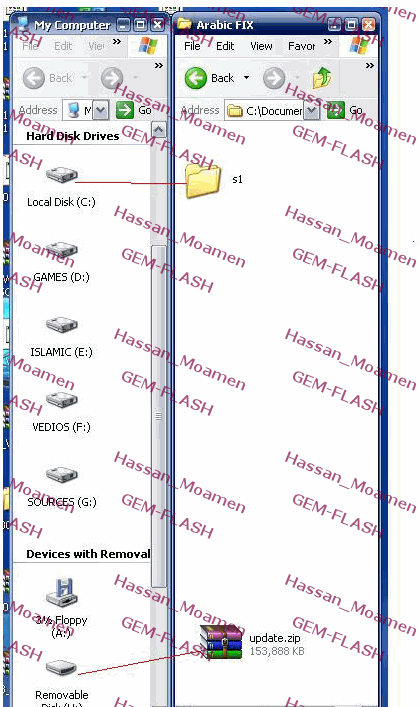

ملف update هتحطه جوه الهاتف عن طريق سحب الملف بالماوس ورميه داخل فولدر الهاتف
وملف s1 هتحطه جوه فولدر c الخاص بالكمبيوتر تبعك
كما فى الصورة
05488957412217694205 thumb
هتوصل الهاتف وستلاحظ ان علامة توصيل الهافت بالكمبيوتر موجوده وهى عباره عن مثلث احمر بالاعلى وستنقل ملف update الى داخل الهاتف مثل ماهو موضح بلاعلى

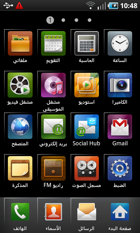

ستلاحظ ان الهاتف يقوم بعمل تحميل للملف اتركه حتى ينتهى ومبروك عليك الروم
وهذه صور من داخل الهاتف وكل الشكر مره اخرى للمبدعين العرب وخاصه عبد الرحمن وhassanوهانى لامدادنا بالتعريب
71974549275247599656 thumb
