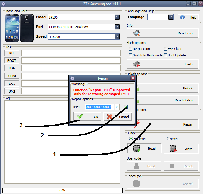

    اشكرك على الاستجابة يا اخي عندي البوكس z3x بس ممكن الطريقة
    الطريقة موضحة على Help البوكس
    micro-uart cable: عن طريق كابل RJ45
    1. Phone must be powered on.
    2. Connect the phone to UART port.
    3. Choose correct COM port in port settings
    4. Press "Repair" button.
    5. In opened window fill fields what you need to repair.
    6. Press "OK".
    micro-USB cable: أو عن طريق كابل USB
    2. Type *#7284# and choose Modem for both options.
    3. Type *#9090# and choose USB Diag.
    4. Reboot phone.
    5. Connect USB cable, install drivers.
    6. Select diagnostic port in port settings.
    7. Press "Repair" button.
    8. In opened window fill fields what you need to repair.
    9. Press "OK".
    وبعد ذلك:
    ممكن تغير الايمي i9505
