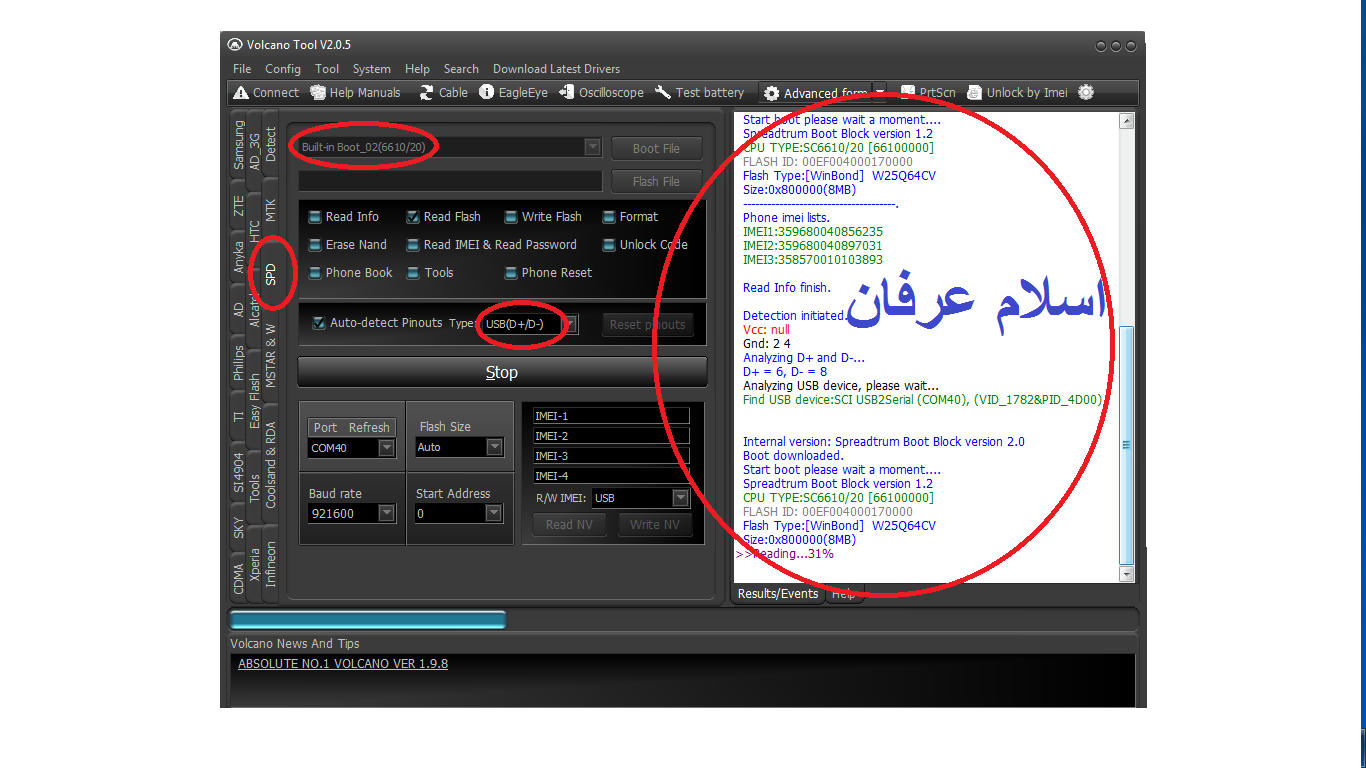

الفلاشة الحصريه اه حصريه عشان مش لقيها خالص لا فى الجيم ولا فى اى موقع
tele1- f800

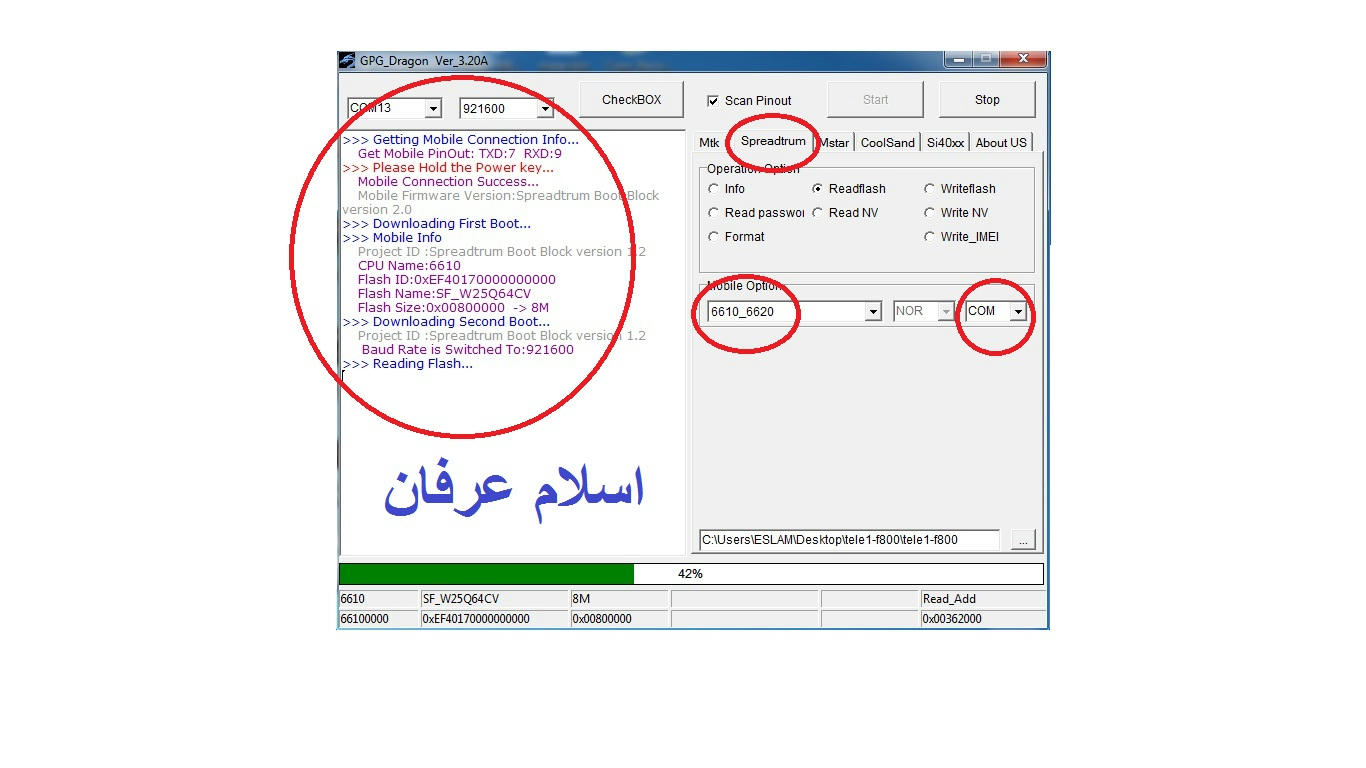

دى البيانات عشان اللى مابياخدش بالو من البيانات اللى فى الصور
>>> Getting Mobile Connection Info...
Get Mobile PinOut: TXD:7 RXD:9
>>> Please Hold the Power key...
Mobile Connection Success...
Mobile Firmware Version:Spreadtrum Boot Block version 2.0
>>> Downloading First Boot...
>>> Mobile Info
Project ID :Spreadtrum Boot Block version 1.2
CPU Name:6610
Flash ID:0xEF40170000000000
Flash Name:SF_W25Q64CV
Flash Size:0x00800000 -> 8M
>>> Downloading Second Boot...
Baud Rate is Switched To:921600
>>> Reading Flash...
All Done...
دى على الدراجون للى ماعندهوش فولكانو
xb4vqlkbzhvq0rnfg
دى على الفولكانو للى ماعندهوش جى بى جى
l0n11hat861utudfg

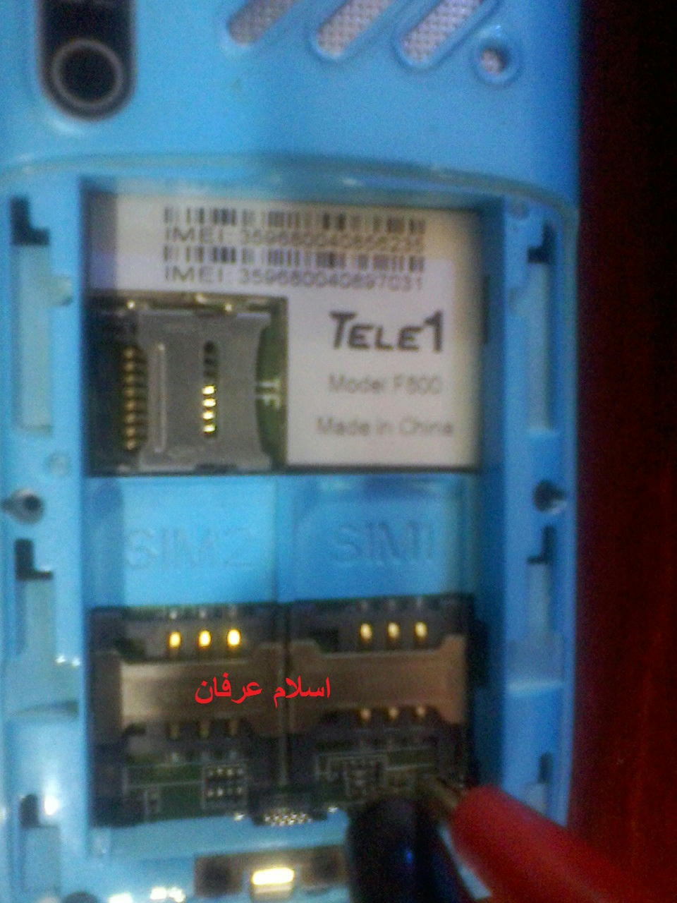

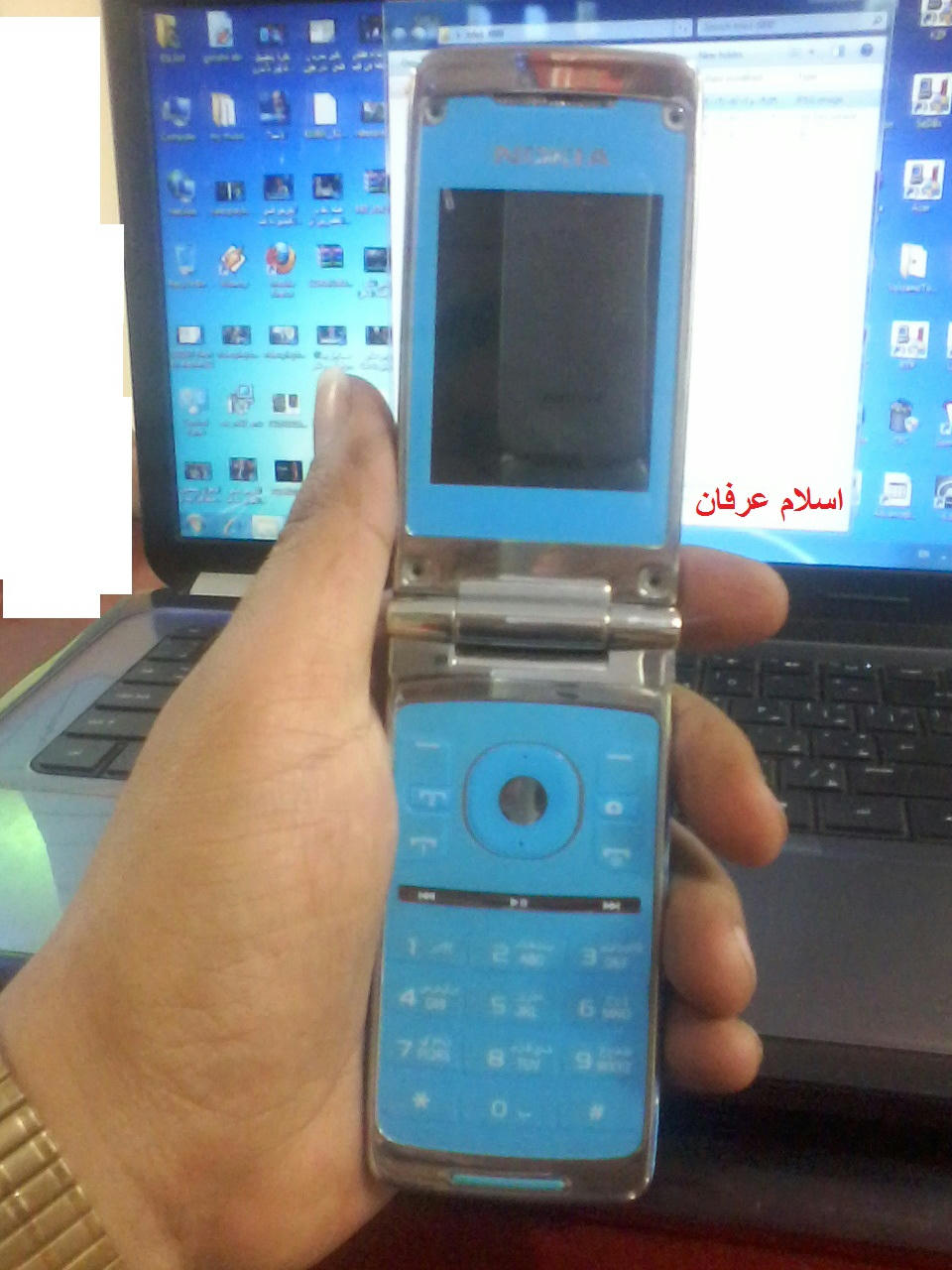

دى صور الجهاز
4g88nj1l477bmtofg
3fuq7ir401515s2fg
